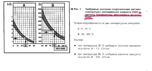

0pavel1
Для G42 графика я не видел ни разу.

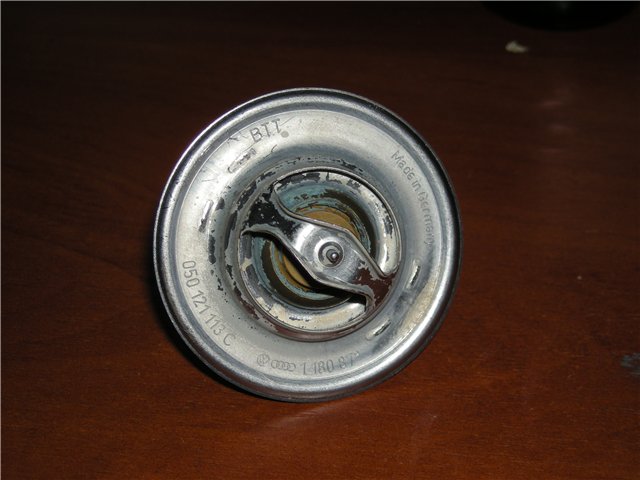

0Сменил термостат. Предистория: машина стала дольше прогреваться. На скорости 100-120 температура по приборке стала около 80. Если в этот момент отпустить педаль и ехать с принудительным ХХ стрелка на глазах по чуть-чуть ползет вниз. Так же на месте если врубить печку на полную - так же ползла вниз.
Купил новый оригинальный термостат + уплотнительное кольцо. Слил ОЖ. Отвернул фланец, поменял термостат. Все! Машина стала прогреваться так же быстро как и раньше. Печка и скорости даже вместе влияния не оказывают. Работы на Г4 примерно на час (из которых дольше снимал генератор который мешал работе).
Берите оригинальные термостаты! Не стоит экономить.
Теперь о старом термостате:
Снятый термостат был в закрытом состоянии. Следов перекоса нет. Есть немного накипи на нем и все. Залил его кипятком из чайника - открылся милиметра на 4...5. Остыл - закрылся . Ничего не заедает. Однако то что не рабочий - это факт. Скорее всего температура открытия "гуляет".
Фото виновника:
