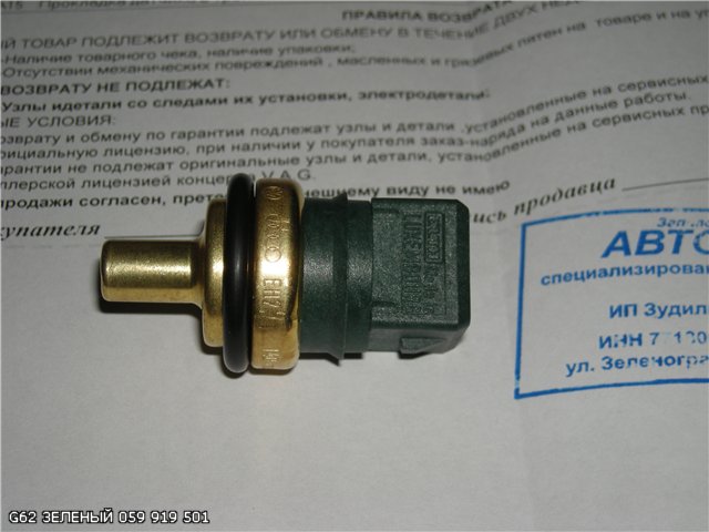

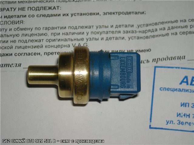

    Родной G62 СИНИЙ 078 919 501 B
    exist поведал что он снят с производства и замена 059 919 501 (без буквы ) AKTE выдала 059 919 501 СИНИЙ - видимо в ней дальтоники должны работать Или не засирать людям мозг цветами своими
    В итоге был куплен ОРИГИНАЛ 059 919 501 ЗЕЛЕНЫЙ в auto-z
    В AKTE нашел по поиску номера детали:
    078 919 501 B
    Отмена 01/08/2002, использовать в качестве замены
    059 919 501
    Тёмно зелёный, но с таким же разъёмом.

    Почему ЗЕЛЕНЫЙ??? ЕТКА пишет, что СИНИЙ. Я по предмету цвета отказался от зеленого в магазине и жду синий.
    ЕТКА врет?
    Она дальтонизмом страдает.
    Ты думаешь машина поймет синий он или зеленый? Номер то тот же предлагали?
    Добавлено спустя 2 минуты 43 секунды:
    Вечером будут фотки датчика. По форме и надписям (кроме номера) зеленого и синего все идентично. Размеры те же. Отличия только в цвете и номере.
    Только что в этке нашел по поиску номера детали:
    078 919 501 B
    059 919 501
    Это для Г4, но в Б5 наверняка все то же...
    Добавлено спустя 11 минут 39 секунд:
    ИМХО цвет - результат смены номера. Чтоб не путать.

    По B5 - будтьте внимательны ибо у наших датчиков помимо цвета отличается также тип разъема!

    И вроде длиннее сам датчик? Я прав?

    Вроде да, судя по фотке...
