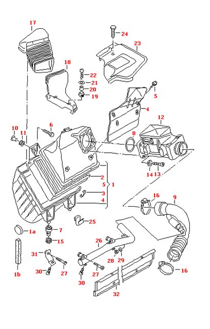

сам ДМРВ прикручен к корпусу воздушного фильтра одной стороной...вторая сторона - к входному воздушному патрубку...Сообщение от Тоха
И ещё вот какой вопрос - его сложно менять? Смогу ли я сам поменять? Если не сложно, расскажите вкратце, как к нему добраться и открутить
меняя - не забудь прокладку между ДМРВ и корпусом фильтра...
а датчик крепится к корпусу ДМРВ двумя "торксами" - винты с внутренней звездочкой...
вот ДМРВ - номер 12
вот фото ДМРВ в сборе - датчик вставлен в корпус сверху (виден один винт крепления)
