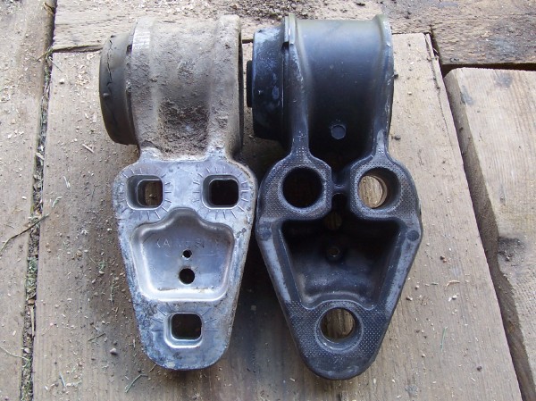

    Теперь самое интересное. Т.к. новый и старый сайлент я держал в руках,было видно очевидную разницу между ними, а именно "лапа" (та часть кронштейна,за кторую он пркручивается к кузову)нового сайлент была чуть больше (шире),по длине примерно равна. Отверстия в старом кронштейне были вида овала, а в новом круглые.
    номер старого сайлентблока 4B0501521G,ну и соответственно другого тоже с G. Это была непонятка, благо офис exist(a) у меня 100м от гаража,закрыв гараж,я пошёл выяснять проблему. оказалась,что с G нет таких сайлентов,а есть с Е, видимо с G уже сняли с производства и на замену им идут только с E. Что-ж....логично, хотя как установить их,ведь отпечаток старого кронштейна меньше "лапы" нового и он перекрывается новым кронштейном? Ведь при неправильной установке нарушится геометрия и т.д. и т.п. , т.е. балка будет не перпендикулярны продольной оси машины. Следует сказать, что и сами отверстия,как в старом,так и в новом кронштейнах значительно больше диаметра болтов. Теперь немного логических рассуждений.Очевидно,сайлентблок с кронштейном должны изготовлять таким образом,что-бы можно было однозначно перпендикулярно его установить на кузове относительно продольной оси машины,но для этого и сам сайлентблок с кронштейном должен быть точно изготовлен, а т.к. он изготовляется предположительно литьём,то должен быть затем после литья отфрезирован, что мы и видим. Плоскость со стороны сайлента,где гайка должны быть и развёрнутые отверстия под три болта на "лапе" кронштейна. Видимо сушествуют какие-то специальной формы болты, при заворачивании хотя-бы 2-х (отверстий 3-и) устанавливают кронштейн верно относительно осей машины,ну или что-то типа втулки. Т.к. дело было на выходные, да и машина на "яме", добраться до токаря не было возможности раньше понедельника, но и остаться без машины тоже как-то не радовала. Я поступил следующим образом. Взял полиэтиленовую изоленту (или какая она там, но не х/б) и намотал на старые болты что-то типа втулки, так,что-бы он(болт) плотно и без люфта входил в кронштейн в эти самые специально юстированные отверстия. Следует обратить внимание,в каком месте на болте наматывать изоленту,что-бы край этой образованной изолентой втулки не выходил за край калиброванного отверстия (там что-то типа ступеньки получается на кронштейне). Ну а затем всё просто, подготавливаем два болта таким образом, я подготавливал 1 короткий,один длинный,а всего их три (1-короткий,2- длинных,не считая того болта,который крепит балку к сайленту),устанавливаем кронштейн с сайлентом, неспеша завёртывая оба подготовленных болта и кронштейн занимает правильное положение относительно кузова машины( ну или примерно правильное),затем заворачиваем 3-й болт,подтягиваем его,выворачиваем по очереди ранее завёрнутые "юстировочные болты",а на их место уже по очереди те болты,которые окончательно будут держать кронштейн. Подтягиваем и устанавливаем "длинный" болт. Нужно отметить, что т.к. при демонтаже/монтаже первого сайлента с кронштейном, балка у меня чуть ушла вперёд,потому-то не была зафиксированна (см. выше как),то при монтаже второго сайлента с кронштейном, болт очень легко и непринуждённо вошёл,словно всё так и было. Затем стандартно,обтягиваем нужным моментом (120 Нм-длинный болт,110Нм-короткие болты) и доворачиваем на угол 90 гр. "короткие" болты мне было удобнее "тянуть" не из "ямы",а сбоку. Что в итоге получили:

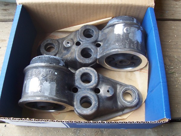

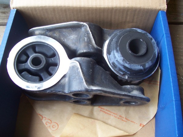

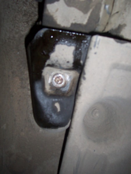

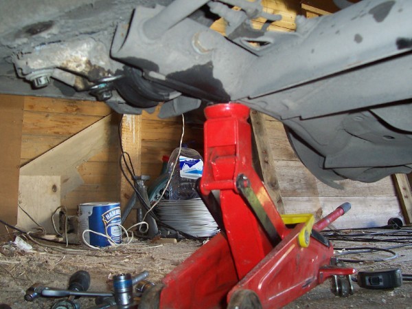

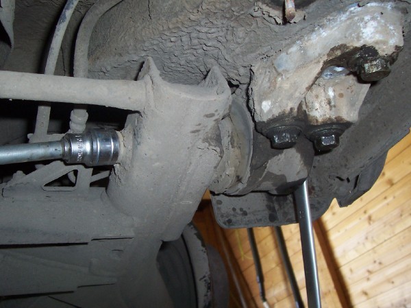

    Ну вот и мой отчет.Года четыре назад проводил точно такую операцию с Пассатом Б-3,конструкция СБ задней балки изменилась в лучьшую сторону упростив замену но увеличив стоимость деталей.Понадобятся ключи балонный,динамометрический,головки 10,18,21 и рожковый 21,молоток рулетка и дамкрат.Вот собственно сами сайлентблоки,покупал BOGE,левый и правый разные.
    Прежде всего пока машина стоит на колесах,надо снять размеры от балки в раене СБ и до какой либо точки на кузове,дабы не попасть на регулеровку задней балки на стенде развал\схождения.Установить подпорки под переднее колесо.
    Поднять одну сторону,снять колесо и опустить кузов на подпорку (домкрат еще понадобится).У автомобиля с пакетом для плохих дорог снять защитный кожух с сайлентблока выкрутив ключем на 10 болт.

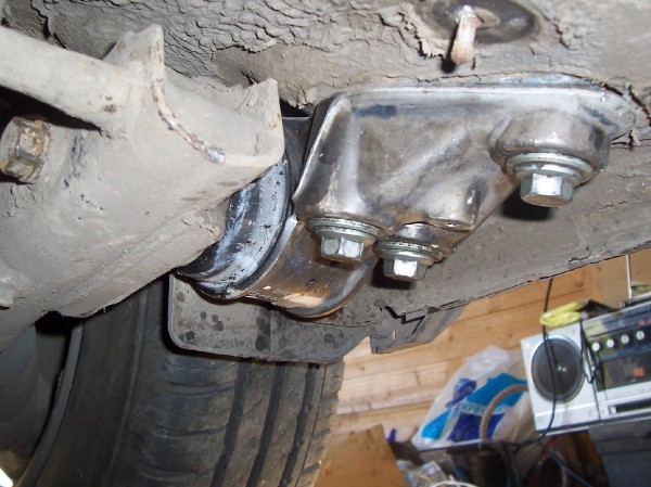

    Теперь домкратом надо поджать балку вверх и можно откручивать три болта крепления СБ к кузову (ключ на 18мм) и болт крепления СБ балка (Ключи на 21мм)
    Снятый левый СБ вызывал жалость.Справа дела обстаяли гораздо лучше.
    Теперь можно ставить новый СБ,Прикрутить СБ к балке но не затягивать,закрепить СБ к кузову,подтянуть но не затягивать.
    Можно ставить колесо и приступать к второй стороне.Когда машина будет стоять на колесах проконтролировать размеры снятые перед разборкой,если требуется молотком подстучать СБ до нужного размера (элепс позволяет регулировать около 10мм),затягиваем СБ к кузову 110 Нм и довернуть на 90°.Осадить подвеску воздействуя на заднюю часть машины и затянуть моментом 120 Нм и довернуть на 90°.Установить кожух на СБ не удалось,конструкция не позволяет и функционал вызывает сомнения.
    Далее моем руки,пьем пиво и смотрим футбол : .

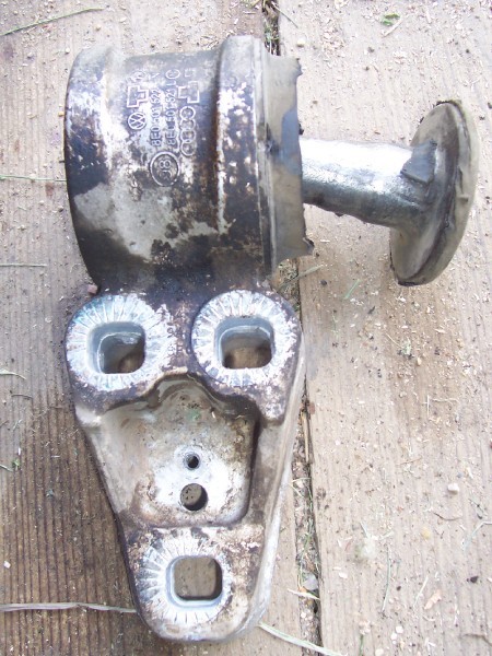

    lifter, ай молодец, хорошие фотки и много
    У меня тоже задняя ось постукивает, амотризаторы вроде целые, думаю тоже пора с/б посмотреть
    У тебя какими звуками проявлялось?
    Что за гриб торчит из с/б, там такая гайка с заглушкой?
    Этот?
    Это он развалился после снятия .

    lifter
    По процедурному вопросу
    Идут ли отдельно сайленты без корпусов? Так понимаю, что львиная доля в стоимости - это корпус, или их перепрессовать - анреал?
    А то у меня уже начали закрадываться смутные подозрения насчет своих...
    VW Passat 1,8T AWM, 2002, типтрон EZS
    VAG-COM 311.2-N. В миру - Юрий.
    11.03.2006
    8,718
    Получено: 167
    Отправлено: 181
    Может и есть такие,ЭТКА номер не дает.
