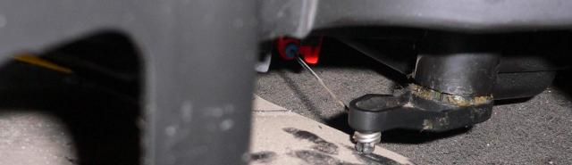

    Проблема может быть только с одним сервоприводом температурной заслонки (на фото он с красным разъёмом). Скорее всего у тебя стоит не оригинальный климат, но думаю, что корпус печки оригинальный, а значит сервопривода должны стоять на тех-же местах, что и оригинальные. Надо попробовать регулировать температуру и смотреть как двигается температурная заслонка.

    Вчера разобрал пол машины, обломил кучу пласмасы, по незнанке сдергивал, а потом обноруживал болты
    Судя по креплению климата мне тоже показалось что климат не родной, так как уши для крепления вырезаны чуть не ножом, хотя в доках по машине лежит инструкция климата, устанавливается типа на пассаты и гольфы, от туда и фото делал.
    say - все правильно говоришь, добрался до 2 рычагав, один желтый, другой красный, желтый двигается при переключении на климе, красный стоит мертво, пытался шевелить руками не двигается.
    От красного рычага уходит стальная проволка, я так понял на движок, до него не добался. Судя по жужжанию сам движок работает, а вот заслонку по ходу клинануло. Варочать сильно ее боюсь, вдруг что поломаю опять.
    Добавлено спустя 21 минуту 33 секунды:
    обшибся, сам рычаг не красный а черный, и по вертикали болтаеца, по гаризантали ваще не двигаеца, а вот тяка стальная с рычага уходит в какуют красню штуковину (наверно это жвидок). Желтый рычажок еле видно на фото, но он в порядке, с него кстате тоже уходит стальная тяга в ту же сторону.

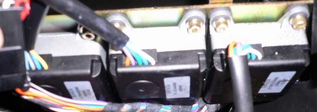

    разобрался что жужжало мужики
    зря расковырял пол машины тока

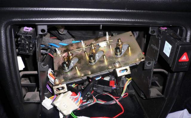

    Прямо за климатом стоит блок на котором навешаны три движка, к ним пдцеплены тросики, котрые регулирую задвижки
    то же самое тока с другой стороны
    Жужжит левый движок, штанга которая на нем надета прворачивается.
    И вот я понять не магу, то ли движок не торомозится и соответственно сорвало резьбу на штанге, то ли резьба на штанге сорвана и она не остонавливает движок дойдя до крайнего положения.
    Подскажите как должен он работать? сам останавливаться? или как? немагу врубица?????

    Тяги:
    1. Тяга с красным креплением оплётки (на твоём фото) - температурная заслонка.
    2. Тяга с жёлтым креплением (для левого руля должна была быть с чёрным) - центральная заслонка. Регулирует воздушные потоки между центральными дефлекторами и стекло/ноги.
    3. Тяга с белым креплением (зелёное для правого руля) - заслонка дефростера. Регулирует потоки между лобовым стеклом и в ноги.
    Сервопривода должны работать на всю длину хода тяг. Для начала надо отсоединить тяги от сервоприводов и проверить работу тяг. Тяги должны свободно перемещаться. Неплохо бы проверить работу сервоприводов без тяг.

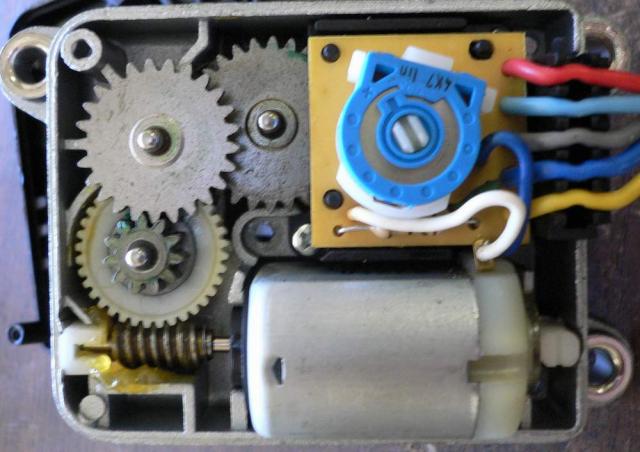

    Снял, разобрал серворивод.
    Вся пролемма в том что сервопривод не останавливается, соответственно срывает штангу и заслона не ворочается.
    За положение движка отвечает либо кругла сининькая хреновина на фото (незнаю как она правильно называется), либо сигнал извне, напимер от какого нить датчика температуры или климата.
    Сигнал извне ваще не предстовляю как проверить, а вот синенькую круглую хреновину уже где то описывал say, если не ошибаюсь, но там правда привод дрогой был????
    Помогите разобрацо, что всетаки должно останавливать движок в нужном положении????

    Отправлено: 1,016
    lysyi
    Скорее всего это блок микриков остановки движка в крайних положениях. Надо смотреть контакты-замыкание-размыкание

    lysyi
    Я бы для начала разобрался бы в принципе механики. Если есть возможность запитать штатно привод держа его в руках посмотрел при каких условиях он не останавливается, т.е. посмотреть обратную сторону блока микриков на предмет разрыва контакта в крайнем положении. Это возможно, если сигнал питания идет на движек

    Нашол в нете что это круглая сининькая хреновина называеца потенциометр.
  16. #36
    01.02.2006
    Великий Новгород
    63
    8,002
    Получено: 817
    Отправлено: 1,016
    потенциометр.
    Это несколько меняет дело. Так как это сигнал положения не дискретный (микрики), а аналоговый (напряжение пропорциональное положению). Аналогично приводу ДЗ. В этом случае привод останавливается при сигнале рассогласования между заданным и фактическим положением равным 0, неисправности в этом случае могут быть из-за стертых дорожек потенциометра (смотреть, чистить), неверного сигнала с регулятора (датчик температуры), неисправность схемы управления, либо сбой начальных настроек (адаптация)

    Ищи грамотея, дорожки потенциометра почисть
