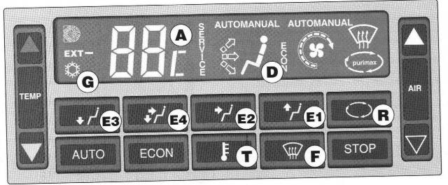

    Пробывал Вагкомом, не читает климу незнаю в чем проблемма.
    У меня и клима то не как у всех, какая то странная. Ща сфоткаю выложу. pavel1 - пасиб, ща еще так попробую.

    pavel1 самодиагностика тоже ничего не дала, как только не пробывал.
    ща попробую фото выложить моего климата
    18.11.2006
    2,090
    ВАУ
    Хотел сказать что такую еще не видел
    09.08.2007
    Россия, Киров
    113
    вот и мне все местные пассатоводы то же самое говорят
