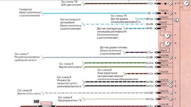

    По схемам не сходится, т.к. после регулятора освещения идет разводка на другие потребители подсветки, а они как я понял светятся. А выключатель света стоит ДО регулятора, т.е. работает
    Надо смотреть точки разводки серо-голубого провода и фишку к приборке
    По верхней схеме см. уход провода на сх.21 и приход на Т32а/20 приборки на нижнюю схему

    Я вот смотрю на схему и подумал о проводе массы ..
    У приборки наверника отдельный провод ,и если рассуждать логически,то уходит он к полу ..может окислился ?
    А может отвалился ..
    Она общая для приборки и потухла бы при этом по всем лампочкам. Замерь напругу на Т32а/20 (сероголубой на приборку)
