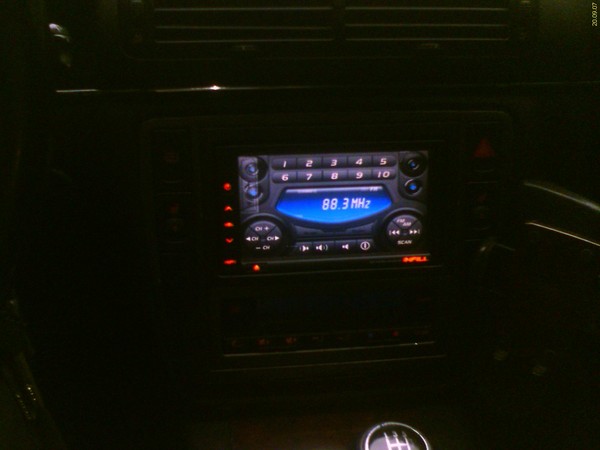

    В общем предыстория такова .. давно мечтал поставить в машину хорошую мультимедийную систему... т.к у меня стояла 2 din нави только чернобелая... так что ее ни туда ни сюда было подключить...
    выбирал много разных вариантов.. начиная от 10000 деревяных и выше...
    от системы хотел следущего:
    1)2din...
    2)управление тачскрин
    3) просмотр видео
    4)чтение dvd
    5)ТВ тюнер
    6)навигацию.
    7)управление телефоном
    8) камеру заднего вида
    8)чтобы вписывалась в интерьер
    9) хорошую голову для построения музыки..
    в результате долгих поисков и лазаний по нету наткнулся на сайт PCCAR.ru...
    довольно догло лазил по нему и смотрел возможности компа в машинке в итоге понял что это мое...
    итого заказал конфигурацию.. собирал 2 месяца...

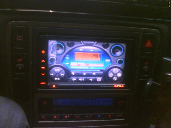

    итоговый труд такой...
    Процессор VIA C7 1500MHz
    Жеский диск 120Гб
    Память 1024Mb SO-DDR2
    Видеокарта Встроенная: VIA UniChrome PRO II
    Звуковая карта Встроенная: HD Audio CODEC AC'97
    Размеры 178х100х193 мм (+32 мм дисплей)
    Усилитель 4х44W
    Привод CD/DVD
    Радио-приемник AM/FM
    GPS-навигатор Встроенный: на базе SiRF Star III с внешней антеной

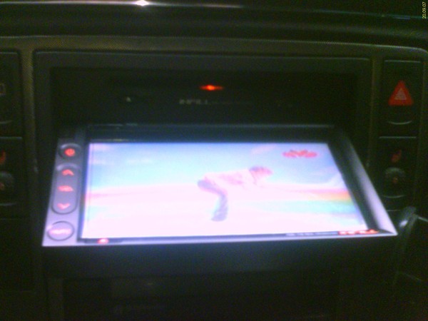

    вот собственно сам девайс в домашних условиях..

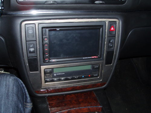

    для установки сего девайса в пассат потребовалось установить переходную рамку так что отдал ее изготовление Дену (DigitalCar).. за что большой респект ему...
    в результате работы получилась вот такая штукенция...
    рамка переходная смотриться как штатная... единственный пока минус.. это не купил 2 din рамку вокруг под дерево..пока жду...
    2)

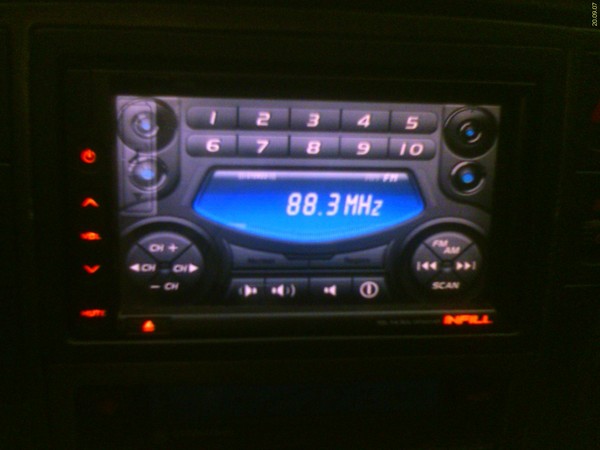

    после этого заморочился с антенкой.. хотелось как говорить чтобы не испортить интерьер... так что разрился и заказал буржуйскую
    calearo...вот характеристики...
    TRI-TV
    TECHNICAL DATA
    ref. 7747002
    TV cable : L = 5 m / Z = 75 Ohm
    GPS cable : L = 5 m / Z = 50 Ohm / C = 100 pF/m
    TV connector : Mini jack mono
    GPS connector : SMB F
    AM/FM connector : HC97 F
    Fiber glass rod lenght : 41 cm
    Rod inclination : 60°
    Power AM/FM : 12V phantom feeding
    Power TV : 12V feeding
    GPS power required: 4,5 ± 0,5 V
    Frequency band: VHF 170-230 Mhz / UHF 470-862 Mhz / AM 0,52-1,71 MHz / FM 87,5-108 MHz / GPS 1575,42 ± 1,023 MHz
    Gain (dB): GSM 0 dB / GPS ≥27 dB
    Power absorption: TV 38 mA / GPS < 30 mA
    Overall dimensions (LxB) : 9,8x5 cm
    Roof mounting : original drilling or 19 mm drilling

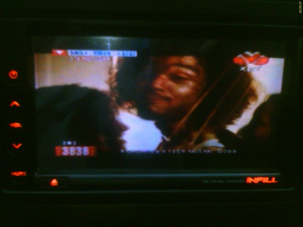

    ТВ тюнер ...

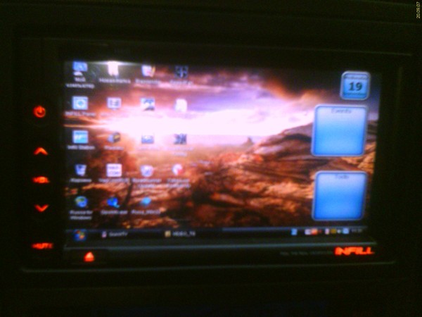

    для просмотра ТВ после многих звонков и выяснений был выбран ТВ тюнер Aver TV usb2.0+ по 3 причинам...
    1) куча общих положительных харакетистик и наличия пульта ...
    2) присутствие в нем дополнительных выходов
    3) наличие 2 выходов на ТВ и Радио в отличие от аверовского гибрида что позволит разделив мою штатную антенну на 2 подвести радиокабели как к инфиллу так и к аверу... если не решиться проблема коннекта штатного радио с другими фронтэндами...
    так же был закуплен голубой зуб и юсб хаб на 4 порта с внешним питанием что потребовало установкув машину дополнительного преобразователя.. однако позволило решить проблему подключения дисков.. любые девайсы даже на 2-ух портовые (2 юсб) подключаються на ура

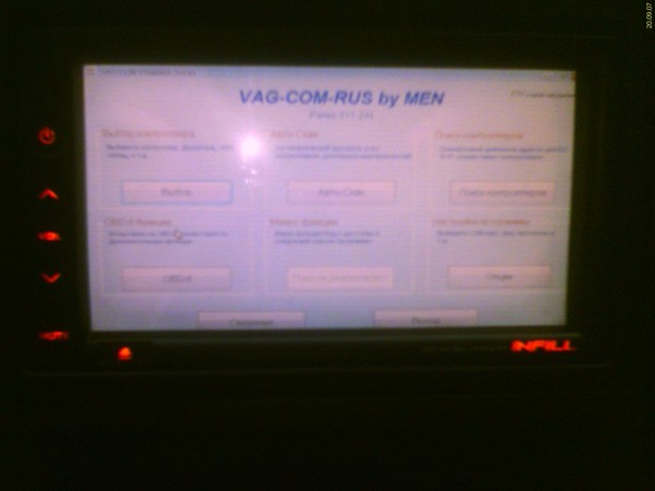

    этап 3
    был закуплен у KAlexa ваг ком шнурок так что теперь в машинке и ваг ком...

    КРУТО
    бабло победит зло .
    Phaeton Аватар для RussoTuristo
    12.11.2004
    Везде
    3,634
    Получено: 8
    Капец! вот это да, а звук то как? как поёт то?

    Пять баллов!!!
    А сам делал всё это?
    09.11.2006
    642
    RussoTuristo
    звук пока штатный...
    подклжючил к усилку... 4x44? хотя на будущее есть выходы для создание системы 5:1... ну + настроект в компе много любую фильту подгрузить можно....
    Caligula
    что то сам а что то нет.. например рамку переходную отдал ребятам
    а часть сам.. антенну и всякие проводки.. + подключение.. итд.. в общем можно сказать совместными усилиями..

    ага здеся уже готовый собранный чужими ручками... короче за лишний баблос...
    по поводу винты пока стоит урезанная ХР гаме едишон....
    а вообще ставь хоть линукс.. пофиг... на твое усмотрение..
    кстати пока ни одного глюка... выход из спящего режима 4 сек...
