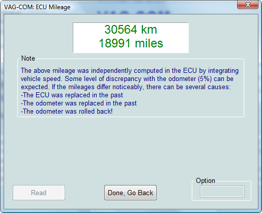

    Viktor M
    Эта функция VagCom'a называется EDC15+ mileage, поддерживается только с 607 версии оного. Судя по названию можно предположить что на системах Bosch Electronic Diesel Control 15 и далее

    xedin
    Честно - незнаю Вроде EDC начали ставить как раз на PD На 2.5 TDI (AKE - Audi) стоит EDC15M Знаю что посмотреть это можно только имея VagCom 607 или старше...
