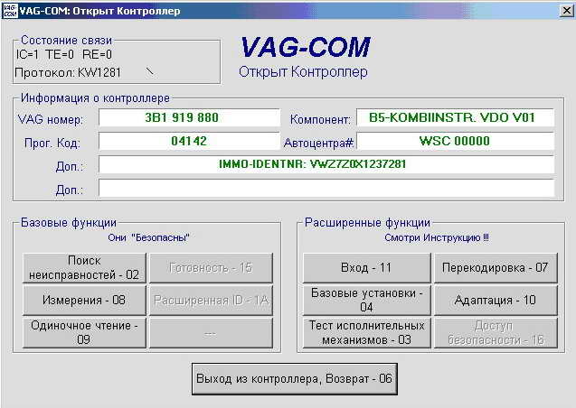

    Прогони тест исполнителей в щитке приборов. Если стрелочные указатели в норме, иди по цепи от датчиков к щитку. Тестер рулит!

    Цитата Сообщение от Лисярский
    можно подробнее о "прогонке теста" ?
    Заходишь в контроллер приборной панели, жмешь тест исполнителей (03 на рис.) При определенном шаге теста стрелки занимают положение на 12 часов, также можно прочитать ошибки в поиске неисправностей (02)
