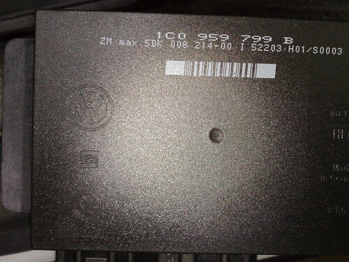

    Вобщем появилось время заняться сигналкой. И выяснилось, что моему блоку комфорта глубоко положить на доп реле и наличие или отсутствие сигнала с 15й клеммы Замка Зажигания
    MORGAN
    Имеем В5+ 2003 года и сигналку с "интелектуальным" ТТ.
    При установке руководствуясь статьей lognode подали + на черно-синий провод БК через реле запитанное от S-клеммы замка. Реле щелкает, + на БК появляется и пропадает при вытаскивании ключа. Логика работы соблюдена.
    Но в SAFE режим блок не переходит и при глушении двигателя нагло открывает все двери.
    Блок комфорта имеет маркировку
    Контроллер: 1C0 959 799 B
    Компонент: 6X Komfortgerбt HLO 0003
    Что подскажете, неужели мы имеем тот самый:
    [quote:1ufww2b8]Dick писал(а):
    * ЗДесь небольшое лирическое отступление Mr. Green там где сигнала 15 -клеммы на блоке комфорта нет (например Гольф с 2002 года) заставить перейти замки в SAFE при работе турботаймера - нереально ,потому -что по CAN-шине он получает сигнал о работе остальных блоков и соответственно отказываеться закрывать замки как положено Brick wall *
    Если режим SAFE не реализуется соответственно перестают работать радиоключи ,по той -же причине безопасности.
    [/quote:1ufww2b8]
    если кому интересно вот мой БК
    Поэтому было решено замутить катушку обхода иммо по способу приведенному здесь. С той разницей,что на замок катушку делать не стал, а подсоединил параллельно штатной через реле управляемое сигналкой. И запрятал в укромное место. Добавил от себя несколько сюрпризов любителям халявы.
    Появилась возможность использовать ТТ и даже АЗ. Правда климатроник пишет ошибку
    01272 - электородвигатель центральной заслонки-V70 37-00 неисправен
    01273 - Приточный вентилятор-V2
    37-10 неисправен - Спорадическая
    А также БК выдает:
    00849 - Контакт S выключателя зажигания и стартера-D
    25-10 - неопределенное состояние выключателя - Спорадическая
    и
    01134 - Звуковой сигнал охранной сигнализации-Н12
    49-10 - нет связи - спорадическая
    Также решилась проблема с самопроизвольным отпиранием дверей при АЗ.
    ВЫВОДЫ
    Способы описанные в приведенных выше ссылках и пригодные для В5, с В5+ не дают желаемого эффекта по причине существенных различий в схемах. Но имея относительно прямые руки и немного желания можно разобраться.
    Подробности по понятным причинам не описываю.
    ЗЫ. Кстати сейчас думаю как перехитрить КЛИМАТ. Мысли есть, но как всегда не зватает времени
    Продолжение следует...
