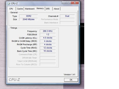

    Все купил и поставил.Взял ЭТО,все работает,Винда определила 2 гига,но по двухканалу так и непонял,есть или нету.При загрузке тест памяти не отображается.Ну это уже часности.
    Skoda octavia 2.0TDI 6DSG
    11.03.2006
    8,717
    Получено: 167
    Отправлено: 181
    Вот что получилось,

    Ну так написано же, что DUAL Channels

    Ну вот,в двухканале работает,еще цыферки какието показывает ,а говорили все плохо будет
    Кстати прикольная программа,всякую фигню про комп показывает.
