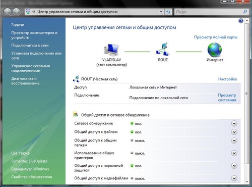

    Я думаю что роутер я настроил.Сейчас бук подключен к роутеру кабелем,и происходит подключение по локальной сети,а доступны локальная сеть и интернет.Ябы картинку выложил,скрин,да проги для этого нету .Как только я отключаю кабель,связь через wi-fi неустанавливается,бук в упор невидит роутер.

    А у тебя вообще вайфай включен (anable wireless) и не отмечен ли пункт типа hidden ssid
    Принтскрин делается так: переходишь на окно, нажимаешь alt+Prt Scr, а затем открываешь paint или что-нибудь другое и вставляешь рисунок.

    Вот такое подключение сейчас.Роутер сам соединяется с сервером провайдера по VPN.
