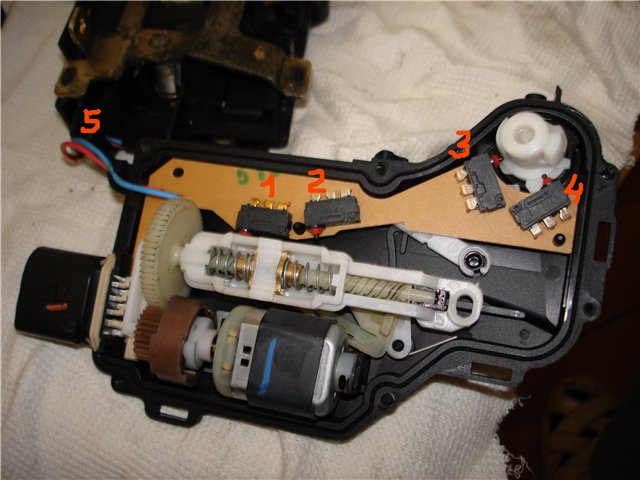

    ээээ... видишь ли в чем дело, команда подается с разных источников на запирание. В замке 5 микровыключателей. 1-команда на запирание, 2-команда на отпирание, 3-команда на подъем стекол при запирании, 4-команда на опускание стекол при отпирании, 5-концевик на освещение салона, онже соответственно информирует о том что дверь закрыта. Если дверь открыта, то замок не запирается, может в этом причина
    С кнопки, кстати должны все замки запираться. Была похожая фигня, когда сгорел предохранитель на освещение салона, тоже почему-то запирались только передние
    + Это микрики для команды управления от ключа

    Котяра
    Не так.
    1 и 2 - сигналы состояния замка: ЗАКРЫТ/ОТКРЫТ.
    3 и 4 - сигналы управления в блок комфорта: ОТКРЫТЬ/ЗАКРЫТЬ. При удержании, БК управляет стеклами.
    5 - сигнал открытия двери, включения подсветки внизу двери.

    пожалуй ты прав

    Господа,ну что же вы такие невнимательные.Трещины в пайке разьёма?Да конечно,но не всегда.А вот с чисто с механикой,рекомендую разобратся.Даю подсказку,замок переключается определённое количество раз.

    Есть два варианта. Искать интерфейсный CAN-модуль или подключаться к сигналам концевиков личинки замка в двери. Но если дверь разбирать ты не хочешь, ничего не получится.
