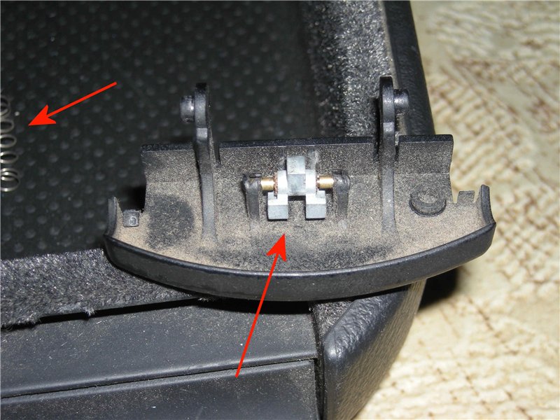

    C момента покупки в салоне несколько сверчков жило, но один самый загадочный жил в подлокотнике. Сначала его глушила пачка прозрычных пакетов скомунизженных из ашана (подкладывал под крышку подлокотника), но это сверчок прогрыз и их...
    Решено было разобрать кто ж там живет... Мы не ищем легких путей - снял подлокотник и принес домой.
    Разбираем:

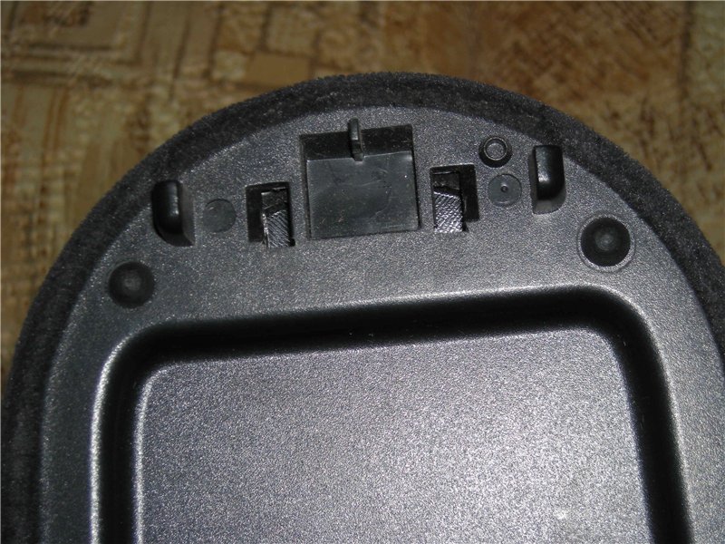

    1. Открывем крышку и отгибаем маленькой отверткой места на рычажке указанные стрелками:
    2. Ни за что бы не догадался что это он но это факт. Вот эта маленькая крутящаяся вокруг своей оси фигня Да и не потеряйте пружину
    Вид на крышку:

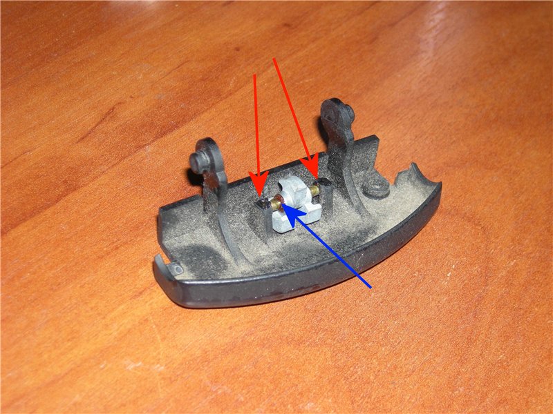

    3. Берем супер-клей и капаем немного на концы маленькой латунной оси (приклеиваем к пластмассе) красные стрелки, в место обозначенное синей стрелкой я капнул немного масла.

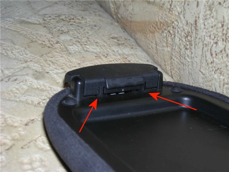

    4. Собираем и проверяем жив ли сверчок тест-драйвом.
