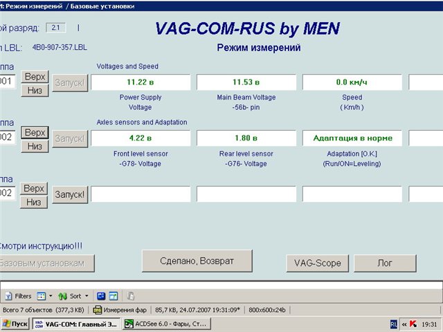

    У меня такие значения, светит вроде норм
    При покачивании авто сигналы меняются? Тест исполнителей делал?

    В блоке измеряемых величин во второй группе на первом месте "Voltage level sensor front" значение 4.51в
    Чего-то многовато... А машинка на домкрате стояла или как? Если в нормальном положении, то не должно много так быть...
    Машинка стояла на ровном месте. Ну я поискал по форуму, люди пишут, что если значение близко к 5в то датчик неисправен
    Цитата Сообщение от pavel1
    Демид
    ээээ... авто не качал при измерениях, просто проехался в перерыве между измерениями, на переднем значение не изменилось, а на заднем изменилось. А вот про адаптацию там ничего в окошке не было написано.
    Тест чего-чего?
    А светит у меня точно в пол, всевремя

    Ну если сомнения в целостности переднего датчика есть, то сними колесо, потом тягу с рычага и подергай датчик туды-сюды... Напряжение в окошке VAG-COM должно меняться плавненько...

    Снимал колесо переднее, отсоединял тягу датчика от рычага, и дергал туда-сюда, вроде все стало работать, хз.
    Но светит всеравно низко. Еще раз посмотрю вагкомом наличие ошибок.
    А что надо делать, чтобы произвести адаптацию, чтоб в 3-м окошке высветилось "адаптация в норме"?
    И что подразумевается под адаптацией?
    спасибо
