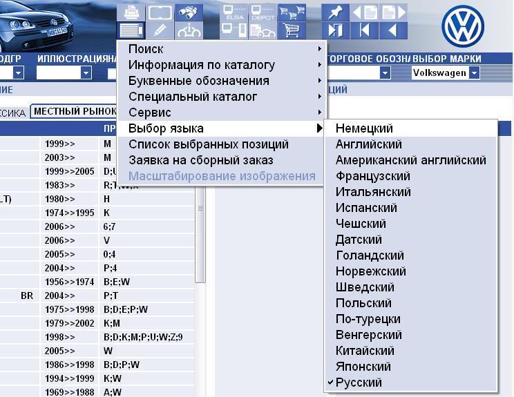

  12. #112
    13.01.2007
    11,812
    Получено: 239
    Отправлено: 60
    Цитата Сообщение от skat2
    немецкий - это в АТКЕ переключать???
    Да, вот здесь
