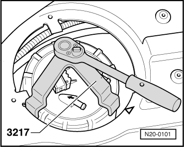

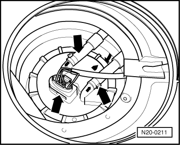

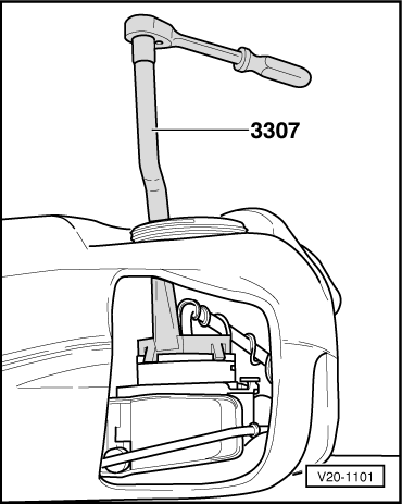

    Здравствуйте ВАМ!
    voffka, по Серегиному учебнику (фото). Отверткой можно аккуратненько побить в выступающие части (ребра) и снять. Дальше сложнее, сам насос снять у меня не получилось. Нужно нажать на корпус (вниз) и повернуть.
    Бу деталюшку не отдадите для изучения.

    5. Используя специальный инструмент VW-
    3217, отвинтите фланцевую гайку. Для
    отвинчивания фланцевой гайки на
    полноприводных автомобилях необходимо
    использовать специальный инструмент VW-
    3087. При отсутствии специального
    инструмента отвинтите фланцевую гайку,
    используя деревянный брусок и молоток.

    7. С внутренней стороны крепежного фланца промаркируйте и отсоедините
    электрические разъемы и топливные шланги.

    4. С обратной стороны крепежного фланца подсоедините электрические разъемы и
    топливные трубопроводы.

    6. Навинтите фланцевую гайку и, используя специальный инструмент VW-3217,
    затяните ее моментом 60 Нм.
