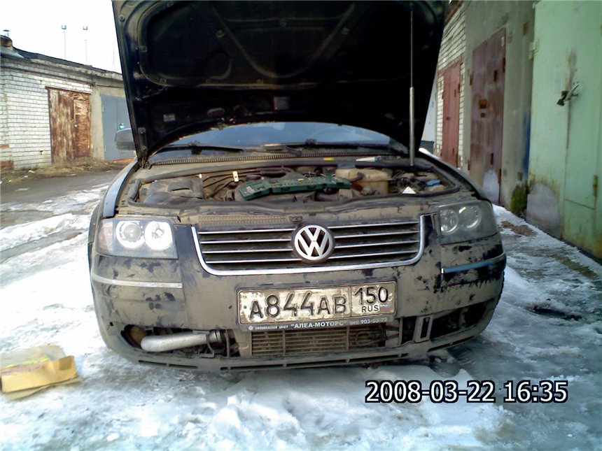

    Кстати, интеркулер встал без резки бампера. Как родной. Единственное - это верно для машин без противотуманок. ДЛля машин с ними либо придется снимать туманку, либот перекладывать как-то по-другому трубы.. У меня же все тип-топ, сегодня бампер вернул на место - завтра будут фото.
    Цитата Сообщение от nickart
    ок, сегодня был у него, он мне и сказал, что тебе поставил....
    Значит там наверняка встретимся как-нибудь, мне все равно туда ехать еще придется: мне защиту забыли поставить там. Отдавал с защитой, а получил - без, только сегодня заметил... да плюс еще выхлоп ставить...
  5. #145
    22.01.2007
    842
    Получено: 7
    фото с бампером
    Добавлено спустя 41 секунду:

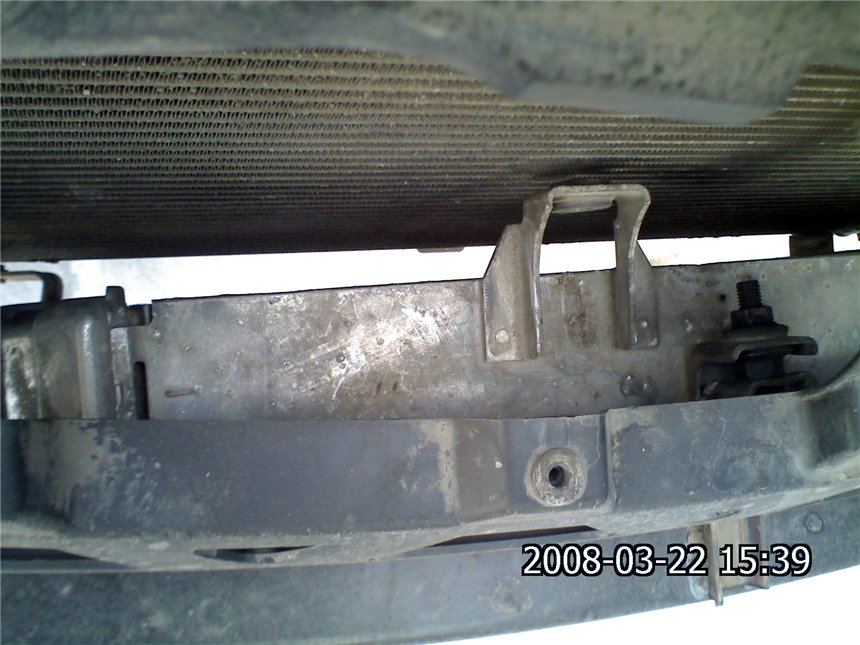

    крепление кулера к усилителю:
    Добавлено спустя 57 секунд:
    датчик давления стоковый:
    Добавлено спустя 39 секунд:

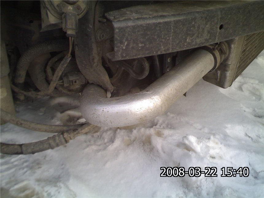

    труба от кулера на впуск:

    труба на вход кулера от турбины:

    кста, а почему трубы поставил железные? Силиконовые патрубки мне кажутся были более удобны в монтаже?
  9. #149
    22.01.2007
    842
    Получено: 7
    спросил у Володи в Турбомоторсе как сделать проще и лучше. ИМХО, патрубки нужно ждать, заказывать и т.д., их может сорвать.
    Хотя патрубки действительно удобнее в монтаже, да и без них ни куда - нужно все равно менять патрбок, который на впускной коллектор идет - он же с изгибом, а хочу прямой.
    Да, еще раз повторюсь - решетки в принципе встают на место, усилитель бампера цел. Туманка левая, как видно уже не встанет...

    Цитата Сообщение от xdriver
    Кстати, а на Ауди нет усилителя бампера? или его убрали? нафих? кулеру же не мешает...
    усилитель на месте стоит. Бампер снимали вместе с усилителем... Кулер Под усилителем.

    Не понимаю эффективности... Только лишний колхоз имхо.
    Не проще доработать штатное место кулера? Чтобы он лучше продувался?
    А то колхоз какой-то... птф - в минус, как ты будешь ставить решетку бампера - не понятно, увеличившийся объем кулера не всем хорош, не пользоваться кондиционером - вообще жесть... Да еще не понятно будет ли он вообще охлаждаться... в лучшем случае так-же как штатный (только за счет площади) из-за того, что нет места для отвода горячего воздуха...
    Все имхо.
    все решетки бампера встают на свои места, другой вопрос, что у меня их просто нет...
    хм, на гонках отсутствие кондиционера сомнительный минус, я так скажу... А в городе и на трассе пусть кулер греется - пох...
    а ты примерял?
    Хочется верить, но по фото ниже верится с трудом

  20. #160
    22.01.2007
    842
    Получено: 7
    а ты примерял?
    примерял, только левую (если смотреть на фотку). Потому что других нет. Но с ними и проблем нет. Я не фоткал, но там запас пространства есть для решеток.
    Гонки... гонки... Хотя если только для этого используешь машину - может вообще сис-му кондиционера снять? Борьба с лишним весом
    не, тогда надо было с самого начала делать корч из машины, выкидывая шумоизоляцию, весь салон и т.д. Моя идея другая - машина, которая более-менее нормально может ездить по улицам, то есть с салоном, простейшей музыкой (4 колонки, усилитель и виброизоляция дверей), климат-контролем, но в то же время способная хоть на что-то на 402 метра и спринтах.
