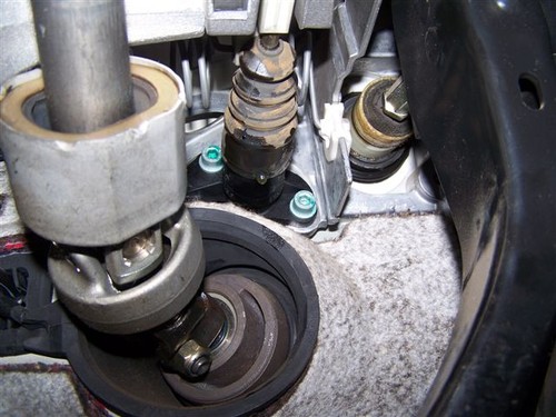

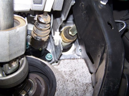

    Народ, помогите! Вчера ставил на машину защиту которая крепиться одним крюком на руль, другим на педаль сцепления, не удачно потянул, что то хрустнуло и педаль сцепления вылезла вверх! Теперь она намного выше чем остальные педали, очень не удобно! Что там может быть, на что я попал???
    Вот разобрал и что получилось
    Что делать??? помогите

    Вобщем я попал

    фоты не показывает (
    23.03.2006
    1,177
    Вот
    03.10.2006
    1,377
    похоже .. ты выдрал шток главного цилиндра сцепления
    в прицнипе )) там ничего такого особо критичного нет
    шток если я правильно помню ничем жестко не закрпелен,
    отец при мне разборал весь главный (он состоит из корпуса сальников и штока) собрал его обратно и все ...
    если помнишь старый велосипедный насос ..тот же принцип - там такая же турбка в которой ходит шток на конце которого уплотнитель чтобы воздух уходил вперед, а не на назад, только на велосипедном насосе было пластмассовое кольцо с резьбой не дающее штоку выйти из трубки, а на ГТЦ еще один уплотнитель (сальник)
    сверху одет гофорированный пыльник
    как мне кажется нужно просто разобрать и собрать все будет работать ..
    кстати на это 2 варинат ГТЦ на котором нет регулировки положения педали
