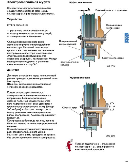

    подскажите пожалуста устройство компресора-кондиционера(конкретно как переходит вращающее движение отр ремня к якорю компресора)Я так думаю что там есть еще и диск сцепления или я ошибаюсь?

    Электромуфта там. Подал 12В - она подключилась, снял - выключилась. В момент срабатывания - щелчок.

    т.е.там всетоки сцепление какое-то есть т.е.диск ведущий,диск сцепления и ведомый.И регулирует эту всю систему электрмуфта?

    электромагнитная муфта компрессора...

    Про усторойство читаем тут-
