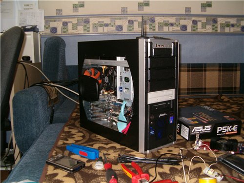

    Уфффф ! Отмучился все заработало. Однако всю ночь возился. С учетом, что раньше вообще не подключал SATA диски и тем более делал RAID массив, возникает чуство гордости за себя
    Цитата Сообщение от Evil_Jester
    Какая мамка?
    ASUS P5K-E на новом интеловском чипсете Р35, собственно он то и стал основной причиной апгрейда. Уж очень заинтересовал меня. Ну а харды.., да просто уже мало было места на старом IDE.

    PS кстати, в комплекте к маме антена WI-FI (на фото стоит наверху корпуса)а на плате встроеный модуль .
    зацените красавчика (еще бы резак покрасить в черный под цвет фронт панели и я буду счастлив):
