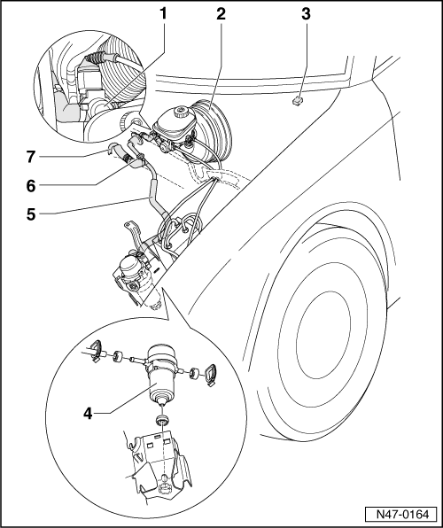

    сломал случайно вот этот вот клапан 8D2611931B, - трубка идет от главного тогмозного цилидра во впускной коллектор....но не сам клапан, а отросток (трубочка с зеленой заглушкой), на время заткнул спичкой.....
    подскажите для чего необходим этот "отросток" может и смысла его менять нет, если заглушка сверху стояла? (
    Добавлено спустя 1 минуту 13 секунд:
    вот он накартинке №5 - http://www.elcats.ru/audi/parts.asp?mdl ... t=35B0B087

    у тебя коробка - механика? если да - тогда все нормально...(либо у тебя там колхоз "заглушенный")
    это - обратный клапан (6) магистрали ваккуумного насоса усилителя тормозов V192 (4)..(железная "баночка" рядом с бачком ГУРа)
    а он ставился ТОЛЬКО на машины с АКПП...

    Спасибо 1967s, успокоил! У меня механика!!!!!!
