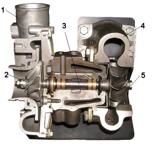

    А масло еще служит для охлаждения турбины. более вязкие масла будут чаще закоксовываться, нежели более жидкие...

    Ну не знаю товарищи, по моим представлениям о работе подшибников шатунов, колен- и распредвалов и той же турбины, более устойчивая маслянная пленка будет у более вязкого масла при данной Т (а у турб рабочие Т высокие).
    Давление масла в системе в целом будет выше, опять же, с более вязким маслом.
    Косвенно это подтверждают указанные выше масла для форс. моторов типа хW-60.
    Масла типа 0W-30 при Т под 130С превращаются в водичку имхо (производитель таких цифр не дает).
    А это все важно для НЕнового мотора работающего при высоких Т с подизношенным маслонасосом и проч
    Холодный пуск в условиях крайнего Севера мне кажется не сильно актуален для нашей средней полосы. При наших морозах вполне достаточно синтетики даже с индексом типа 10W-x (Т замерзания -45С, у приведенного выше 0W-30 -51С).
    http://www.lubadmin.com/upload/produit/ ... 1/1177.pdf
    Ченить типа 5W-х тем более.
    Подшибники турбины же, мрут обычно из-за маслянного голодания вызванного забитостью маслоподающих каналов-шлангов.
    А это уже тема качества масла и частоты его замены.
    К тому же к03 начали ставить еще с 96 г, если не ошибаюсь, когда допуска 503 еще не было.
    И ваще это все происки маркетологов с ихним лонглайфом)
    Вобщем, я голосую за нормальные качественные масла с обоими индексами не менее 5W-40 и заменами не реже 8000-10000 км. И не обязательно платить за это втридорога
    Мотюль - отличное масло, не спорю, но смысл лить его в штатный 1,8Т ?
    Свое (и не только свое) мнениние не навязываю, ессно)
    Вот эта забитость и образуется от вязкого масла, которое моментально коксуется без циркуляции при высоких температурах, это к слову об охлаждении турбины,
    Да, только все турбины того времени давно заменены, и не раз.
    На первые ТАЗы переднеприводные тоже лили моторное масло в коробку, просто потому что не было альтернативы, как GL-4 75W-85.
    И ничего, ездили автомобили

    Ну, пожалуй не стоит путать теплое с мягким)
    Чета прям страсти-мордасти какие-то про моментально-коксующееся вязкое масло без циркуляции (??).
    Наверное те, кто льют себе тот же мотюль 20в-60, про это не знают просто;)
    Если ты намекаешь на кол-во присадок, то их скорее всего больше именно в лонглайфе - ему ж надо хоть как-то дожить до конца увеличенного межсервисного интервала.
    Повторюсь: мое (и не только) мнение, проблема в качестве конкретно заливаемого масла и периодичности его замены.
    Турбины-то может и заменены (далеко не у всех, кстати), только учти пробеги этих машин.
    У основной массы под 300 тыс и выше - это что, маленький срок службы для к03?
