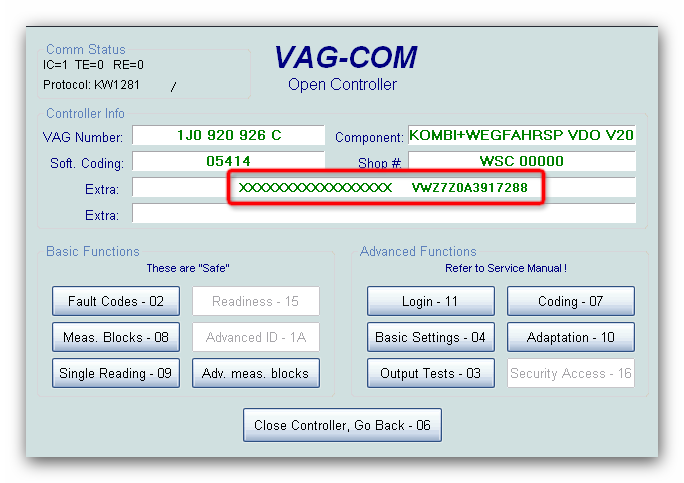

    Ребят, из пассатов 04, 05 годов вытаскивали логин?
    Тут человек утверждает, что они с ИММО 4 поколения.
    Я убежден, что все 5-е пассаты либо с ИММО2 (до 00 года), либо ИММО3 (с 00 по 05 год.)
    Отличить ИММО4 от ИММО3 можно по первому экрану VAGCOM в приборной панели, поле дополнительная информация. Или выложите скрин экрана.
    http://s-u.su/s/8gjruots.png
  13. #313
    Легко, обычным 311 шнурком. У меня какраз был 04г.в. 05 м.г.
    Понятия не имею что это такое
    Если в этом поле только 14-ти значный идентификатор ИММО, то это ИММО2.
    Если, как на картинке (VIN и ID IMMO), то это ИММО3.
    Интересно, какая картинка на последних пассатах (предполагаю, что номер приборки при этом будет 3B0 920 ХХ9 Х).
    ЗЫ. Вот краткий ликбез от росстеча.

    Иммо 4 только на Б6. На скрине "чистая" ,либо новая приборка( 17 иксов вместо вина) - иммо3

    AWAS, у меня только распечатка осталась
    Контроллер: 3B0 920809
    Компонент: KOMBI+WEGFAHRSPVDO V04
    Код: 05125
    Сервиса №: WSC00000
    WVWZZZ3BZ5P088088 VWZ7Z0D0239301
    както так
    VW Passat B-55 - был...
    Skoda Scout A5FL 4x4 - утрачен...
    Skoda Octavia A7 1.8T DSG - теперь....
    както так
    Да, все верно. ИММО3. Спасибо!
    Собственно, практически разобрались с вопросом.
