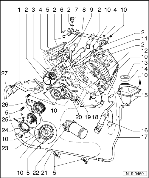

    Всем привет,
    прошу Вас помочь мне мне найти место установки ДТОЖ на моём V6, его необходимо заменить.
    Заранее всем благодарен за вашу помощь!!!!!!!!!!
    13.04.2005
    22,541
    Получено: 14
    на картинке - номер 7...вместе с ним менять кольцо 2 и скобу 6...

    1967s ОГРОМНОЕ СПАСИБО нашёл!!!!!!!!,
    США (Чикаго)
    12,276
    Получено: 2,432
    Отправлено: 439
    Я менял свой два дня назад, руководствовался этим: http://www.tobio.info/passat/howtos/coo ... howto.html
    Там есть два шланга (на http://www.tobio.info/passat/Images/how ... ensor3.jpg идут "в монитор") - отсоедини их от крепления, места будет больше!

    А где "это" находится? На досуге посмотрю, при замене датчика не обратил внимание.. А м.б. так и положено?
    03.12.2005
    111
    где стоит патрубок дроссельной заслонки, со стороны датчика ТОЖ немножко правее
