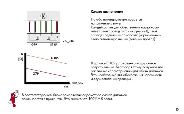

    Чудес не бывает, педаль проверяется по сигналу от двух потенциометрических датчиков, величины напряжений контролируются независимо. Будет работать даже от одного
    Не знаю группу для боры, а так 62 группа

    Присоединюсь к пожеланиям: в идеале хорошо бы проверить стрелочным тестером характер изменения сопротивления (на педали).

  1. Ошибка дроссельной заслонки.
