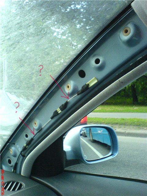

    Что за провод или антенка ?

    Антенна б/у комфортом.
    Не далековато от самого блока?
    Или антенна нештатной сигналки.

    для нештатной сигналки все слишком хорошо сделано (грамотный крепеж).
    А вот антенной блока комфорта вполне даже может быть.
    А может это обрезанный кабель штатной антенны?
    Комфорт стоит слева, антенна справа - через всю машину тянуть провод. АФАИК, только через торпеду жгуты с левого на правый борт идут.
    Крепёж оригинальный, даже изолента похожа. Антенна штатной сигналки, может быть? Или если ставили сигналку у дилера, то вполне может быть что это её антенна.iNOT, а провод не оборван случайно? Как-то резко он заканчивается. Что в машине установлено из нештатного допоборудования?

    У меня точно такая же штука есть, но я так же не знаю, что это такое. Но то, что родная, "фрицевская" - это точно. Скорее всего, все-таки антенна штатной сигналки. ИМХО.

    Качаем SSP193 - Komfort, и смотрим 23-ю страницу. Там ясно сказано, что антенна находится в стойке А со стороны пассажира.

    да нет, не оборван. И похоже say прав, что это антенна БК . Еще была в машине оригинальная установка под мобильник Siemens и HandsFree. Если это антенна БК, то зачем ее так далеко выводить относительно блока... Хотя, думаю, немцы просто так делать это не будут.
    Собственно, суть вопроса не только в этом. Есть штатная антенна на крыше. И ей похоже пришел капут. Более трудоемкий процесс-восстановить работоспособность штатной. Или установить на лобовое активную Бош. Советуют второе. Говорят, в любом случае, прием лучше у активной антенны. Вот поэтому и сдернул накладку стойки что бы попробовать установить бошевскую , и увидел там эту антеннку (на фото). Как думаете, , стоит ставить на лобовое свою или повозиться со штатной ? (больше интересует,-изменится ли в лучшую сторону качество принимаемого сигнала ?)
    Очень просто - если ее разместить в левой стойке, то стойка будет экранировать сигнал брелока при наиболее частом подходе - со стороны водительской двери. Думаю так. иного объяснения у меня нет. Надо попросить у праворуких пассатов разобрать левую стойку и найти там антену :-)
