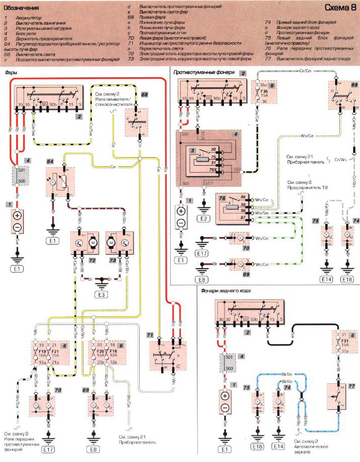

    Разобрал выключатель (1C0 941 531 A) - аж расплавилась пластмасса в том месте, где контакты ближнего света. лампы стоят нормальные, осрам аш7 60ватт.
    а посколько эксплуатация у нас без света запрещена (немаленький штраф + баллы в историю) и дилеры привезут переключатель только в понедельник, ищется временное решение. а именно - подпаятся ли к этим контактам в режиме "всегда замкнуто" или еще чего. вообщем, машина сильно нужна.
    либо у кого схема подключения этой байды есть - дайте пожалуйста. в эльзе не нашел.
    да, еще забыл добавить. в данный момент выключатель неремонтопригоден. ибо пока я его выковыривал из пластмассы эта самая ламель просто отвалилась в месте перегрева.

    вот схема

    насколько я понял, вывод №4 у элемента 68 и есть ближний свет.
    вопросов теперь два:
    - какой вывод габаритов?
    - как указанные выводы коррелируют с выводами пронумероваными на самом переключателе?

    Если я ничего не путаю, то на выключателе надо замкнуть:
    1,5,7,4 клемму, тогда будут габариты+ближний свет.

    Судя по схеме, достаточо 1+4. тогда в режими "зажигание включено" всегда будет гореть либо дальний, либо ближний.

    Да, верно 1+4 ближний, а 1+7 габариты. Пятая клемма не причем.

    пожалуй я припаяюсь как говорит pavel - и ближний и габариты. нехай горят при включенном зажигании.

    1+4 запаял. полет нормальный.
    а вот 7ой ноги у меня нету в разъеме.
    то есть 1,2,3,4,8,9 заняты в этом ряду.
    а ведь хочется и габариты туда же впендюлить.

    для габаритов надо взять плюс после замка зажигания с первой ноги и прокинуть на любую из 13, 14 или 16.
    при этом надо отключить ногу номер 15. иначе, при повернутом переключателе света будет включено зажигание. или через диод. но это весчь громоздкая - там в максимуме может быть 15А (три пердохранителя на 5ампер)
