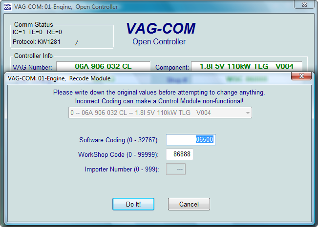

    Какой на данный момент кодинг приборки? Смотреть в VagCom заголовок "кодирование" после соединения с приборкой.
    Завтра скажу точно.Кирилл а может быть и такое, что датчик отключили программно??

    Дык естественно может, я тебя и попросил кодирование узнать. На всякий случай, вот:
    http://de.openobd.org/vw/passat_3b.htm#17
    Вот кодинг который тебе должен подойти: 05142 Сменить его можно в VagCom, кнопка "Кодирование".
    Кирилл...у меня туго с ВАг-комом.Зашел в блок Панель приборов, далее кодирование, что дальше жать?Можешь прямо последовательно сказать? Очень прошу...

    Aztek
    А, нави не заметил сорри...
    Тогда 21142 (а без датчика износа колодок - 20142)Принцип думаю понятен...
    Соединяешься с приборкой, смотришь текущее кодирование вверху окна, в этом примере Soft. coding
    Затем, если желаешь изменить жмешь "Кодирование -07" появляется окно
    Вводишь свой новый кодинг и жмешь ОК.
    04/AWT/GFY

    Тже я как понял, код 05142 состоит из
    05 это набор опций-
    +00 - keine extra Optionen
    +01 - Bremsbelagverschlei?anzeige aktiv
    +02 - Sicherheitsgurtwarnanzeige aktiv
    +04 - Wischwasserstandswarnanzeige aktiv
    +16 - Navigation aktiv
    Если с учтом нави то это-16+4 и все вроде.Ремни мне не надо, датчиков износа нет.
    А далее 1 это я так понял европпа? Но это я могу через нави менять.
    4 4 котла мотор.
    и 2-ока...это я не понимаю что, с немецким туго.
    Т.е по моим задумкам 20142?

    Цитата Сообщение от Mex@n!K
    Тогда 21142 - Принцип думаю понятен...
    Тогда без датчика износа это 20142?
    Mex@n!K
    Спасибо за подробный инструктаж. т

    Все верно...
