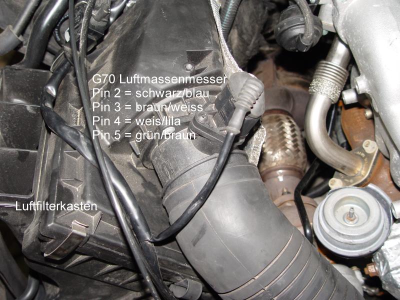

    А N75 это над фильтроом сверху?
    18.11.2005
    Съебёж, Эта Страна
    9,313
    Получено: 12
    victor39
    Нет, это и есть ДМРВ(датчик массового расхода воздуха). Вот:
