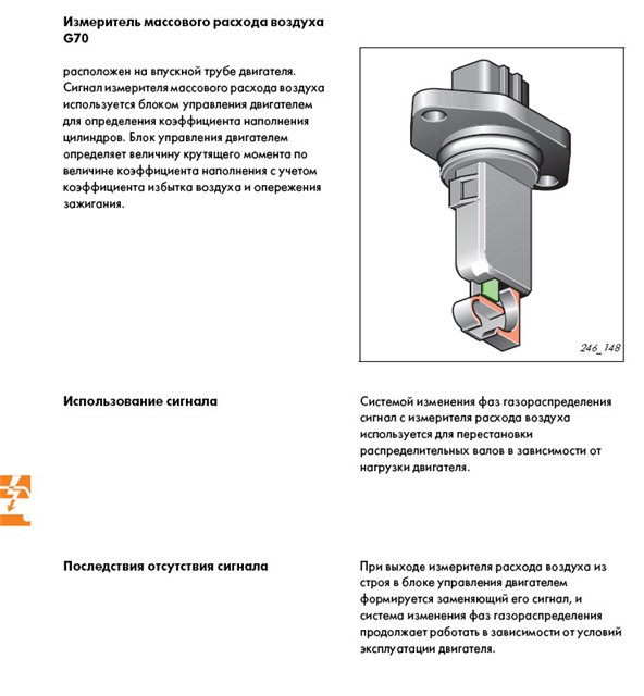

    rummi у датчика

    rummiна бензине изменяются фазы газораспределения?
    Москва без москвичей
    16,664
    Получено: 2,645
    Отправлено: 1,049
    Как понять исправен или нет? Да просто измерить значение грамм на ход и сравнить с табличным...Мне нужен лог 10 и 11 групп, при ускорении на 3ей газ в пол до 3500-400 тыс.\
    Ой , Кирюша , далеко не всегда
    А как же
    Зависит от конкретного двигателя . Есть на впуске , выпуске , там и там и без изменения .
    Эти веши рассчитываются по нагрузке , которая в свою очередь зависит от показаний расходомера или интерполяционного табличного при его отсутствии.
    Изменяемые ФГР нужны совсем для других целей и прекрасно работают и при отсутствии расходомера , с учетом исправного состояния остальных узлов и агрегатов .
