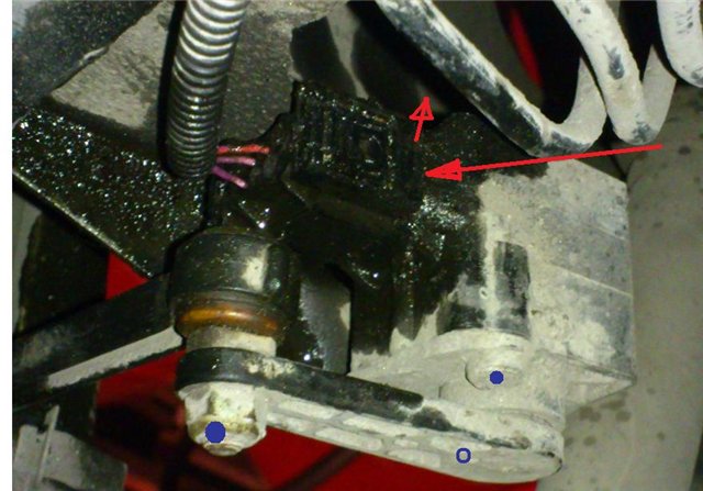

    Прошу совета как снять конектор с переднего датчика? Тяну его, а он не идет...и отвёрткой уже цеплял и по бокам нажимал..Не могу понять.
  17. #177
    01.02.2006
    Великий Новгород
    63
    8,002
    Получено: 817
    Отправлено: 1,016
    Цитата Сообщение от newlinuz Посмотреть сообщение
    Не могу понять.
    Отжимай защелки, зубцы ответные на фото
  18. #178
    Passat Аватар для newlinuz
    08.04.2011
    гАпатиты, Мурманская обл
    1,095
    Получено: 30
    Так? или с другой стороны её подцепить?
    А что бы снять, нужно синие болты открутить?[/URL]
  19. #179
    01.02.2006
    Великий Новгород
    63
    8,002
    Получено: 817
    Отправлено: 1,016
    newlinuz,
    См фото.
    Для снятия датчика с кронштейна крути винты под шестигранник (а), но я, помнится, высверливал заклепки на самом кронштейне.
