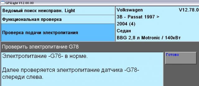

    Если быть более точным, то вот данные с VAS GFSLight
    и если напряжение в пределах допуска, то
    Добавлено спустя 3 минуты 37 секунд:
    и можешь добавить, что опорное напряжение при отключенных датчиках должно быть более 4,7В

    Т.е. это питание датчика (кстати, его принцип-датчик Холла), а диапазон 1,56-3,44 В - выходной сигнал.
    Для наглядности электросхему подключения датчика кинь пож-та, где-то была на форуме, найти не могу, а своей базы нет под рукой.
    Это что бы понятно было, что у датчика есть питание и выходной сигнал.
