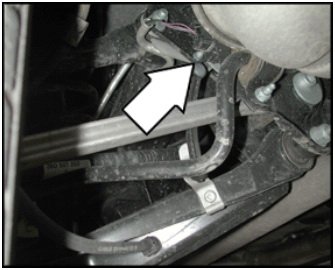

    Подскажите новичку где находятся датчики положения регулировки уровня фар. Знаю что на подвеске уточните пожалуйста в каком месте.
    VAG дает ошибку- обрыв левого датчика.
  5. #25
    13.01.2007
    11,812
    Получено: 239
    Отправлено: 60
    слева спереди
    слева сзади

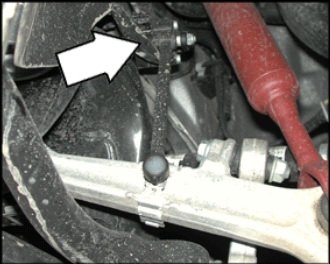

    Ошибка должна указывать на передний или задний датчик (оба с левого борта).
    Дополняю tecro
    Картинка датчика на переднем колесе. Смотри разъем, он работает в тяжелых условиях, возможно,просто не надет до конца. Ошибка снимается автоматом при правильном подключении, стирания не требует.

    pavel1
    Паша, я смотрю ты металлом рычаг усилил?
    Зачотно получилось
    Это после удара восстанавливал, экономия, понимаешь, арматура из нержавейки

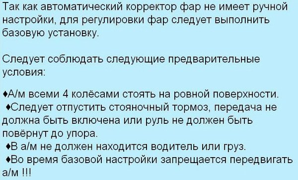

    Цитата Сообщение от Mex@n!K
    Заходим в 55 - Автокорректор фар, затем 04-Базовые установки, канал 001 - Фары принимаю положение для регулировки, в этот момент мы с помощью винтов можем их отрегулировать. Закончив сие действо, вводим канал 002, надпись изменится на что-то вроде "Положение сохранено". Жмем "Сделано/возврат".
    Добавлю, что во время нахождения в канале 001 фары можно и не крутить. Просто заходим-выходим из этой группы, потом заходим-выходим (с выдержкой времени) в канал 002. И все Ок
    Тест фар, действительно проходит только один раз, потом-перезагрузка (вспоминается, кажется достаточно выйти и снова войти в контроллер).

    Условие 1 "а/м должен стоять 4 колесами на ровной поверхности"
    возможно не выполняется из-за большой разницы в выходных сигналах между датчиками, т.к.
