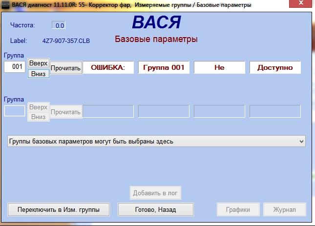

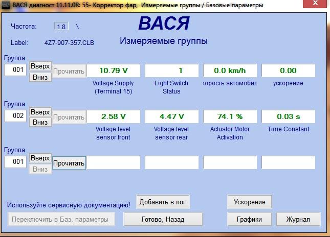

    Всем привет, подниму тему. Сколько ездил на машине до корректора руки не доходили. У меня сейчас такие показания.
    Дело в том что при разкачке машини показания заднего датчика не меняються, как вкопаный стоит 4,47В. А переднего меняеться 2,25-2,55В.
    Ошибки такие:
    После стирания осталась только одна ошибка - фары не отрегулированы.
    Но в базовые группы 001 и в 002 не пускает, но это понятно, по ходу проблема с датчиком задним.
    А вот тест проходит - линзы двигаються вверх-вниз.
    Но еще холодно на улице, потеплеет буду ковырять задний датчик. У меня только вопрос, раз показывает 4,47В может датчик жывой?

    sanyoua, неоднократно адаптировал автокорректор фар на audi a6c5. Блок там, по памяти, такой же как и у тебя - 4Z7 - платформа аллроуда... Так вот адаптация невозможна, пока напряжения с переднего и заднего датчиков не сравняются. Не до милливольт, конечно, но примерно должны быть одинаковыми. Мы вообще, чтобы "выровнять" показания поддомкрачивали ось с низкими показаниями датчика... напряжения выравнивались, базовые установки успешно проходили, ошибка уходила, лампа на приборке гасла. Потом опускали домкрат. Причем домкратить нужно только левую сторону автомобиля.

    maksstranger, да, эту тему я покурил)) все 13 страниц. Понял что нужно будет датчик "ровнять". Просто я машину шатаю туда-сюда, то меняеться только показание переднего датчика. Я уже и багашник шатал, все равно, задный 4,47В
    P.S. Да, на пассате с автокорректором нету ручной регулировки.
