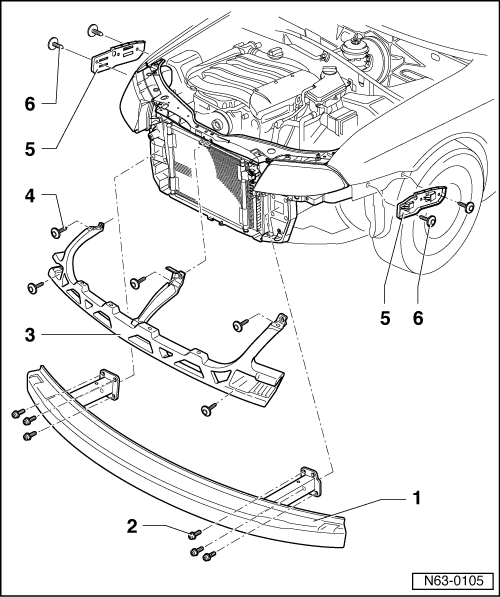

    Доброго времени суток всем! Прошу не ругатся посмотрел везде , но пока не нашел. Подскажите плиз бампер на в5+ регулируется или нет. Заранее всем спасибо.

    Я два раза снимал бампер собственноручно, но никаких регулировок там не заметил. Под передней частью переднего крыла есть напрвляющие - если в них не попасть, то под фарой будет зазор. Это про передний - про задний не знаю.

    регулируетя вверх вниз.Болты там есть силовые те что марду притягивают.Вот ими можно немного поиграться
    Можно немного подрегулировать деталью 1 и 3
    Если зазоры капот-фара-бампер то регулируй положением фары...

    Вверх-вниз регулируется, а влево-вправо нет и не нужно.
    каким образом, если чтобы поставить бампер нужно попасть в пазы?
    25.01.2006
    Россия
    1,668
    Цитата Сообщение от FateSpb
    .... каким образом, если чтобы поставить бампер нужно попасть в пазы?
    Направляющими ты фиксируешь боковины бампера, а переднюю часть можно немного регулировать вверх-вниз....
    так соответственно будет изменяться зазор между бампером и крыло

    будет, но незначительно, почти не заметно, т.к. перемещение по высоте небольшие...

    Всем спасибо! У меня не одинаковый зазор между фарами и бампером.Хочу исправить

    Тогда проще фару поднять/опустить...
    Добавлено спустя 4 минуты 30 секунд:
    4 винта: три показаны стрелками, а четвертый под заглушкой 1.

    Тогда зазор с капотом будет... А вообще нужно смотреть по зазору между бампером и капотом по краям решетки. А фары просто потом по итогу выставляются и всё.

    Теоретически да, а практически ничего не заметно. Просто глубина бампера значительная и при перемещении переднего края на см, зазоры по крыльям изменятся на мм...
