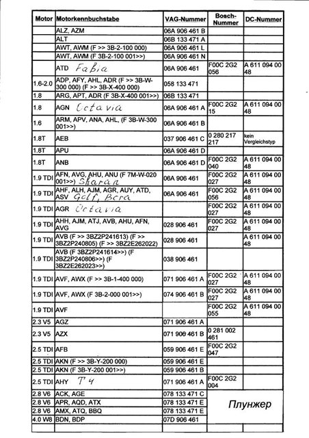

    ПРЕДЛАГАЮ впредь указывать марку, производителя ДМРВ
    а давайте и проверим...!
    вот мой 058 133 471

    Занимались уже статистикой
    У меня другая буква, хотя линейка движков одна
    [pic]314[/pic]
