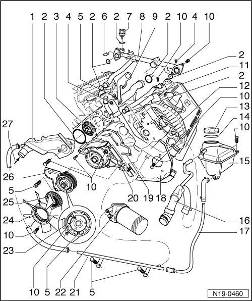

    Товарищи! А есть у кого-нибудь картинка моторного отсека на В5 (АНА, 2.8л) с описанием расположения датчиков?
    Конкретно интересует ДТОЖ (и меня не избежала неприятность со скачущей стрелкой показометра ТОЖ, м.б. только пошевелить его и контакты почистить поможет?). Да и интересно, что там за остальные фишки такие..

    У меня другой двиг, но думаю ДТОЖ у тебя там же. Он находится с левой стороны, под гофрой воздушного фильтра(которая как гармошка). Снимаешь ее и увидишь под ней 2 фишки, одна, повыше, 2х контактная(не помню на что она идет) и ниже сам ДТОЖ и на нем 4х контактная фишка.
    на картинке - номер 7, это и есть ДТОЖ G 62

    Цитата Сообщение от 6APT
    Получаецца сверху до него не долезешь
    прювет..как раз СВЕРХУ он и меняется...
    под тройником системы вентиляции - торчит себе прямо перед глазами...
    для съема специнструмент нужен?
    ничего не нужно - снимаешь разъем, вынимаешь скобу 10 (картинка) - и вытаскиваешь ДТОЖ...
    скобу 10 и кольцо 5 менять ОБЯЗАТЕЛЬНО (иначе датчик будет подтекать)..
    на горячую НЕ делать - обожжешься на фик...
    А што - там что-то горячее может быть!?!?
    не тормози - покури...
    там ОЖ...на горячем моторе - примерно 100 (Сто) градусов... ДТОЖ - это как пробка, принципиально...
    ДТОЖ вставлен в патрубок, как ты видишь на картинке...так вот в патрубке - ОЖ из системы охлаждения...(откуда по твоему датчик данные берет)...
