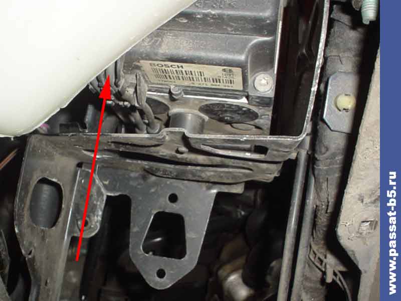

    В первую очередь, надо убедится что с проводом к возвратному насосу все в порядке...Вот этот провод(внизу):
    Добраться до него непросто, лучше всего сняв подкрылок..., вот как тут:

    Ага, вроде пока нет...Проверяй провод! Можно даже так, из МТ10. Режим "Сканер F4", жмем "Процедуры", затем "2. Исполнит. механизмы" - "Старт", возвратный насос V39 заработает (по крайней мере должен) мы можем шевелить этот кабель и попытаться проверить это.

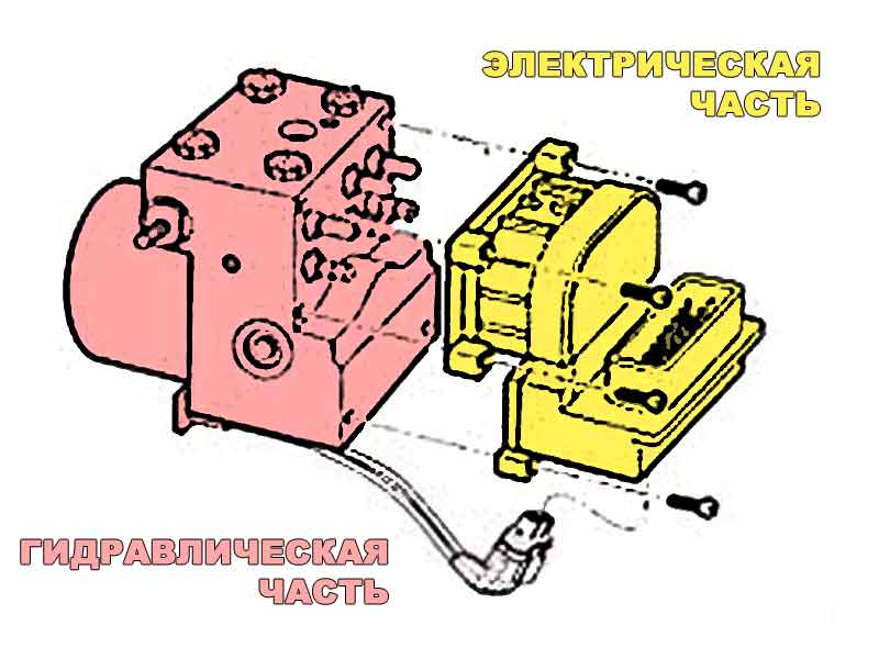

    8e0614111 меняется на 8e0614111d, и такие блоки устанавливались на А4: блок с ESP. Отдельного контроллера не требует у него всё внутри, питание приходит из салона из-под торпеды с 40-амперного предохранителя.

    Этот блок работает совместно с контроллером ESP 8d0907389D, который стоит под задним сиденьем.
