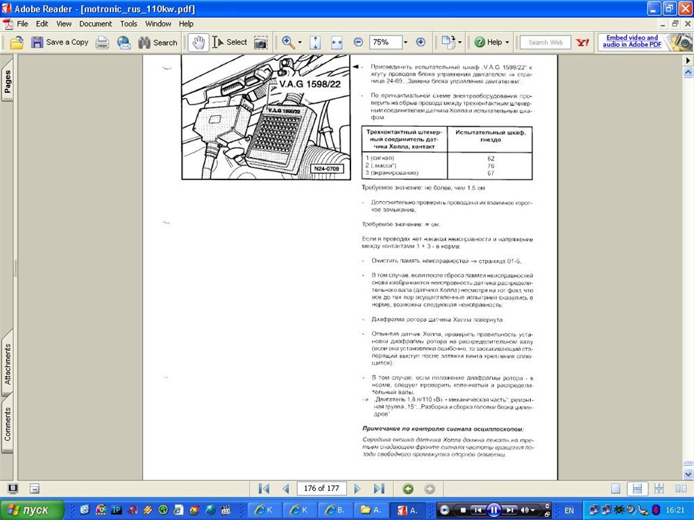

    Надо померить напряжение,подающееся на датчик, прозвонить проводку от контактов разъема до ЭБУ на предмет обрыва (обычно датчик трехконтактный), проверить проводку и разъемы на замыкание между собой.проверить правильность установки диафрагмы ротора на распредвалу(датчик снимается при этом).
    По контролю сигнала датчика осциллоскопом (если есть) : середина окошка датчика Холла должна лежать на третьем спадающем фронте сигнала частоты вращения позади свободного промежутка опорной отметки

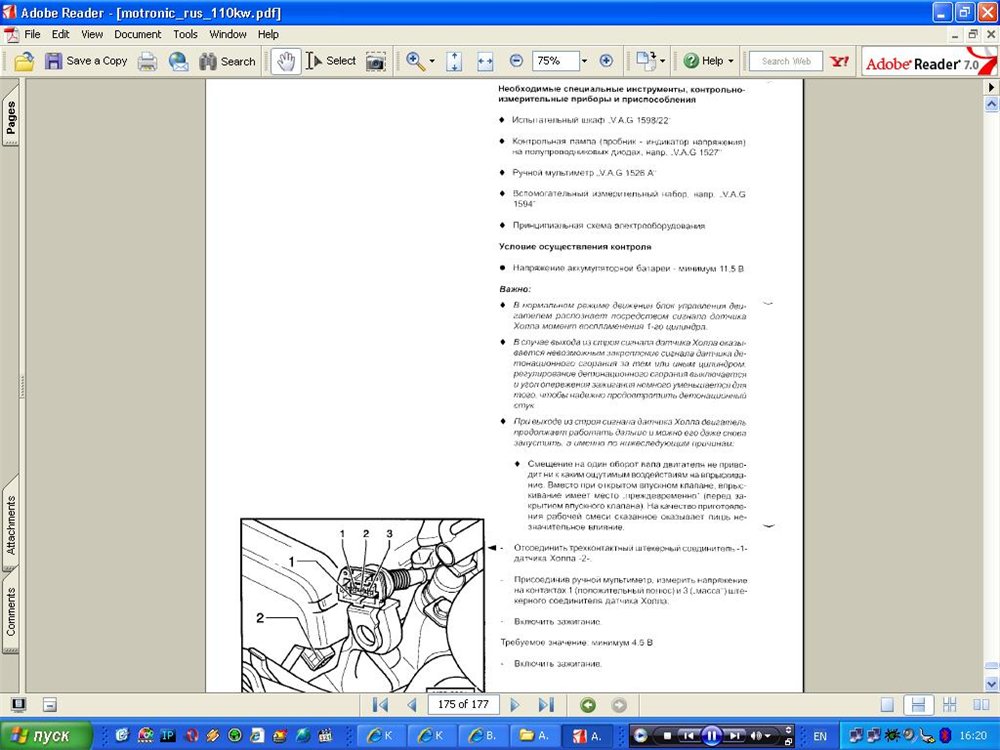

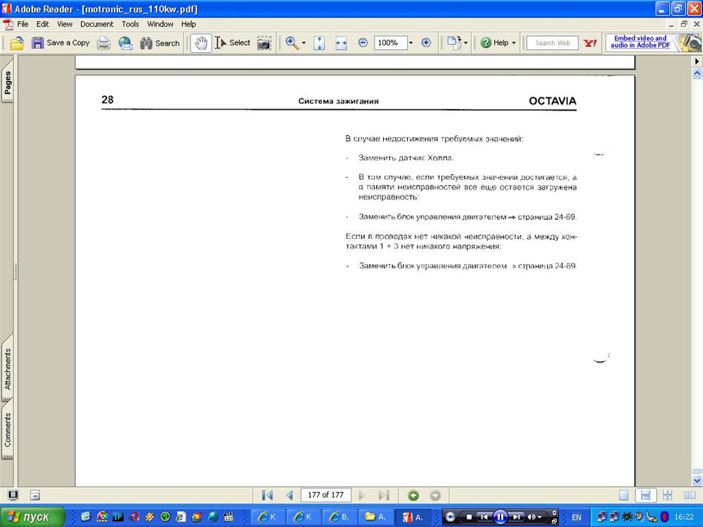

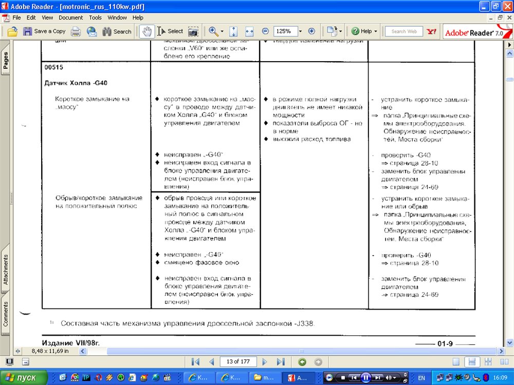

    Это контроль для мотроника 3.8.3 . В твоем случае надо просто тупо прозвонить всю гребенку ЭБУ на предмет наличия сигнала на выводах , поскольку номера выводов могут не совпадать с приведенными мной выше . Прозванивай один за другим , больше предложить ничего не могу : Эльзы у меня нет
    18.07.2007
    Австралия
    30
    Цитата Сообщение от rummi
    Спасибо большое. Может есть ссылка на на эти страницы а то там не очень хорошо видно .
    Спасибо !

    http://volkswagen.msk.ru/index.php?p=page03_mot
    Система впрыскивания топлива и зажигания Motronic. Двигатель 1.8л / 92кВт (rus) Руководство по ремонту Skoda Octavia
    Система впрыскивания топлива и зажигания Motronic. Двигатель 1.8л / 110кВт (rus) Руководство по ремонту Skoda Octavia
