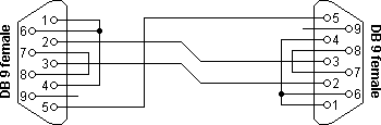

    Пока собрал схему типа вот этой:
    только 2 и 3 пины не переворачивал. В терминалке на компьютере Siemens работает при обращении к нему как к модему. При обращении просто на COM-порт - молчит. При подключении к D-Link'у тоже молчит.
    Заодно собрал переходник и подключил D-Link к компьютеру. D-Link почему-то в цикле посылает команды ATV0E1, +++, +++, ATZ, ... и т.д., начиная снова с ATV0E1. Даже когда я ему в терминалке отвечаю OK, цикл не меняется. Ну да ладно. Зато в логах D-Link'а видны мои "OK". Т.е. мои ответы в качестве модемных проходят.
    Но теперь мне кажется проблема даже не в уровнях сигнала, а в том, что Siemens отзывается только как модем. При этом на прямые обращения к нему на COM-порт он молчит... С чем это связано? Еще раз повторю, никаких специфических драйверов на компьютере нет. Есть только стандартный Windows'овский драйвер стандартного модема, с которым Siemens и работает...

    Затем я решил покопать в модеме. Нашел в Инете некий мануал - список поддерживаемых команд (в принципе, практически все они такие же как и у обычных модемов). Подключился к MC35i через драйвер модема, по at&v посмотрел текущие настройки и увидел скорость порта = 19200bps. Изменил ее на 38400 - и связь с модемом пропала. После этого я открыл терминалку, настроил скорость COM-порта на 38400 и смог достучаться до модема уже без всяких драверов.
    Вывод: MC35i не подстраивается под скорость порта! Какая в нем скорость задана, на такой он и работает. И только на ней. Задать можно любую, хоть 230400bps, главное - чтоб она совпадала со скоростью порта компьютера (естественно!).
    У меня были подобные подозрения в самом начале, поэтому при первых попытках настроить D-Link я перебрал в нем все доступные скорости. Проблема оказалась в том, что в интерфейсе D-Link'а скорость начинается с 38400, меньших значений просто нет. Кто ж знал, что по-дефолту MC35i настроен на 19200...
    В общем, поставил 115200 на MC35i, поставил то же самое на D-Link'е, они друг друга нашли и замечательно заработали!
