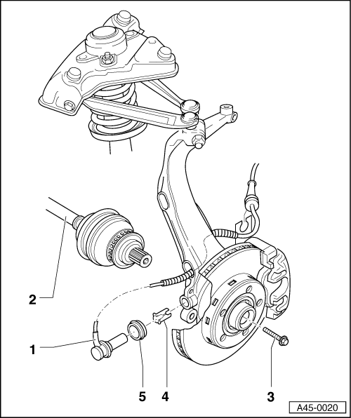

    нужна компьютерная диагностика...посмотреть - какие ошибки...
    вариантов несколько - может быть просто один из колесных датчиков АБС перекосило в гнезде (стоят они прям в ступицах - спереди...если снять колесо - их видно)
    на картинке - номер 1.
    ЛИБО - как вариант - накрылась электронная часть блока АБС...это хуже - в таком случае либо меняют блок, либо нужен умелец, чтобы перепаять в нем пару контактов...
