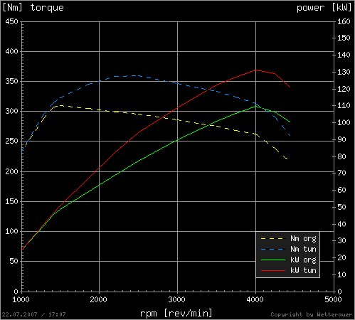

    Поздравляю директор!Чиповка это хорошо.
    ВОт только интересно как прибавка в 30% отразиться на ресурсе?Не упадет ли он эти самые 30%?

    Да будет тебе известно на примере двигателей с поперечным расположением :
    AUQ - 180 Нр с завода
    ARX- 150 Нp c завода
    Разница только в программе управления , все основные узлы полностью идентичны и имеют один парт намбер .Только для AUQ завод рекомендует 98 топливо , посколько давление наддува выше . Если рассуждать чисто теоретически - одназначно будет снижение ресурса , но крайне незначительное при грамотной эксплуатации и использования соответсвующих расходников , особенно масла и фильтров , а также более частой их замене . Конечно , при равных условиях износ будет выше у более мощной версии , никто и не спорит, весь вопрос только в том , что этот показатель не будет превышать 10%. Сучетом того , что на заводе оставляют как раз 25-30 запаса , который и выбирается чипом . Японские машины гораздо хуже чипуются , поскольку запас джепы оставляют меньше , полностью полагаясь на качество и точность изготовления узлов.

    Не знаю как ты...но я при увеличении мощности стал жать гашетку еще больше.Т.е на 150 конях я ездил и так быстро по городу, на трассе 140-160 шел постоянно, а после чипа я стал сгонять на трассе гонять народ с левой полосы и в городе еще быстрее стал ездить.
    Расход после чипа возрос...вот и считай, я после чипа мотор стал еще сильнее нагружать...ресурс однозначно снизиться.Нет конечно, если чипануть мотор и ехать 60 кмч в городе и пыхтеть за фурой на трассе ресурс мотор не убудет...но нафига тогда чиповать?

    Я считаю 1.5 минуты выше крыши для остановки турбины, дизеля не такие оборотыстые, и я на своем начинаю слышать турбину только с ~ 2200 обм.Но в большинстве случаев я уже на 1500 переключаю передачу, тяги хватает, он на холостом ходу дает 240нм Считай турбина у меня сильно раскрчиваеться только на трассе и в городе при резких перестроениях и быстрых скоростях.Да и то бывают моменты, что я на трассе тащусь в правом ряду на шестой и на обоотых 1700-1800 со скоростю 120 кмч.

    Оптимально его крутить приразгоне до 2200 где-то , можно и на 1500, конечно переключаться с учетом того,что у тебя щестиступка и передачи короткие .
    Твое дело , конечно , но я бы меньше 3 минут не опускал после интенсивного пробега с оборотами не ниже 2200 . Дело здесь не только в оборотах двигателя , гораздо важнее обороты самой турбины и температура ВГ и скорость из потока . Как ты думаешь , почему ставят на большинство ТDI турбы с изменяемой геометрией ?
