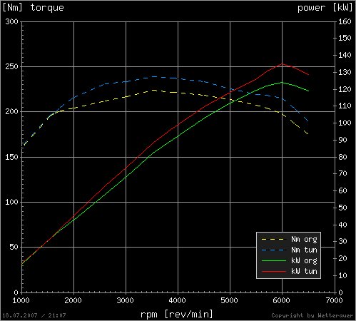

    MaxManowar
    Подтверждаю , вот чип на твой V5 - деньги на ветер.
    (off) А ты правда Manowar уважаешь или сочувствующий просто
    Добавлено спустя 2 минуты 18 секунд:
    power 125 kW / 170 hp at 6200 rpm 132 kW / 180 hp at 6200
    rpm torque 220 Nm at 3200 rpm 238 Nm at 3200 rpm
    top speed 228 km/h 236 km/h
    Жирным - что после чипа . Обычным - сток .

    Цитата Сообщение от Богдан
    Не согласен
    а можешь кратко обосновать - ПОЧЕМУ?????
    просто "не согласен" - не годится...
    я за свои слова отвечаю - потому что ЛИЧНО наблюдал проверки ВСЕХ возможных прошивок на ВСЕ ВАГовские атмосферные моторы.. .
    а ещё - поприсутствовал при исправлении прошивок на штатные атмосферники у таких вот "уверенных", потративших деньги и свято верящих, что случилось им счастье...
    а ещё - могу объяснить почему это "деньги на ветер"... популярно и технически обосновано...
    обрати внимание на графики Виктора...

    1967s
    А на 3.2 FSI прибавка еще более ощутимая .
    power 188 kW / 256 hp at 6500 rpm195 kW / 265 hp at 6500 rpm
    torque 330 Nm at 3250 rpm 350 Nm at 3250 rpm
    top speed 242 km/h 244 km/h

  12. #32
    Москва без москвичей
    16,664
    Получено: 2,645
    Отправлено: 1,049
    А че тут обосновывать -то ? Делают смесь более мощностную 12.5:1 в ущерб экологии и расходу , да углы пораньше ставят .
    Минус тока один : лишнего воздуху негде взять

    Так как хотел бы,не обосную.На свой графики не делал не до,не после. Помнишь была тема про чип-тюнинг от Supеrchips? Вот я у них уже машин 15 сделал. А по субъективным:более эластичный,расход меньше при спок .езде,подхват практич.с холостых. Я думаю,если прикуплю одну штуку,то постараюсь сделать графики...

    Богдан
    То что ты чувствуешь - это снятие задушенности мотора экологическими нормами , когда душится резкое увеличение нагрузки и сводится к более плавной , для снижения токсчности. Конечно приятно , но столько баблосов оно ,imho, не стоит
