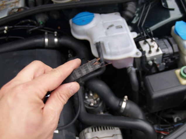

    Вчера в тоннеле стал...Эвакуатор-оттащил домой..Ременъ ГРМ ширинои где то примерно 13 (!) мм-порван.. вопрос к знатокам:чем грозит? кроме собственно замены?
    Машину купил у официалов,написано в сервиснои-ременъ толъко что заменен,получаетъся 15 тысяч назад..наклеики даже везде наклеили со следущей заменои через 80 тыс..
    а ременъ-старый и все в стружке резиновои...вот думаю бодатъся с ними или нет?подскажите?
    Вдоль?
    То есть клапана не пострадали?

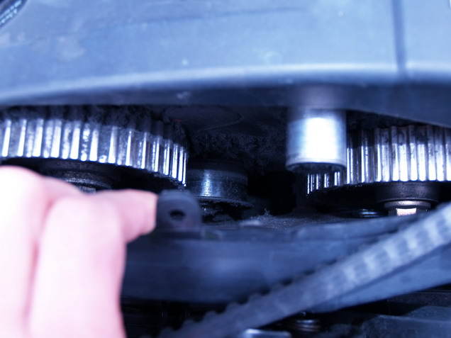

    ну в поиске нашел он минимум должен бытъ 22 мм..ну а я доездился-оченъ удивился когда его увидел-там помоему даже 13 нет..сантиметр где то ширина....поиду сеичас поковыряюсъ..но вроде звуков из движка странных нету
    а что может чего погнутъ на АFN?

    Обо что-то ведь ремень тёрся, если половинка только осталась.
    Да и
    Думаю, там всё должно быть видно (кто стружку снимает).

    я думаю тот..че они дураки совсем....стерся наверное-полно пыли резиновои....не знаю токА отчего..
    Добавлено спустя 1 минуту:
    там болъше как пылъ ..не совсем стружка.поиду посморю еще...

    спасибо за ссылку и за помощъ...буду думатъ..картина такая
    может его и меняли,толъко износился он чего то быстро..помпа меняласъ и прокладка ГБЦ,может где че напортачили...уффф
    наремонтировался я за 15 тыс км...а гарантия ето хорошо-но поиди им докажи,болъше года назад все было...а у нас еще до августа все закрыто..короче
    Добавлено спустя 4 минуты 17 секунд:
    Плунжер
    по ссылке вроде похожая история,у меня он тоже сместился к внешнему краю-видно по фотке даже

    serg_norge, если ремень оборвался на холостых оборотах, то можешь ставить новый и ездить дальше. Скорее всего ничего страшного не произошло. А ремень явно обо что-то стёрся, поэтому сначала нужно найти обо что.
