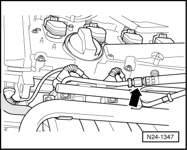

    1. проверка регулятора давления топлива.

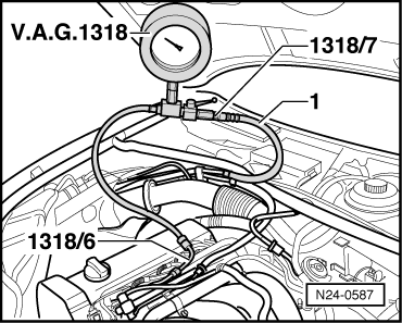

    - Открутить подающий топливопровод от топливной рампы...
    - Подключить манометр к подающему топливопроводу -1- и топливной рампе.
    – Открыть запорный кран устройства измерения давления. Рычаг указывает в пропускное направление.
    – Завести двигатель и оставить работать на холостом ходу.
    – Измерить давление топлива.
    Номинальное значение: приблизительно 3,5 бар избыточного давления

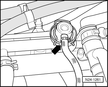

    Отсоединить шланг пониженного давления от регулятора давления топлива ( стрелка).
    Давление топлива должно подняться до 4,0 бар.

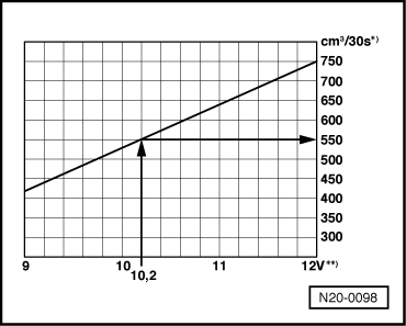

    шланг слива с манометра - в банку или подходящую ёмкость...слив пережать или закрыть...включить стартер и подождать пока насос не накачет примерно 3 бара...
    сразу пережать шланг манометра...
    вот таблица количества топлива в зависимости от напряжения АКБ при проверке за 30 секунд!
    если номинальная производительность НЕ достигается и шланги/подача/топливопроводы - герметичны -
    заменить топливный фильтр, проверить сетку бензонасоса, очистить если грязная,
    повторить измерение...
    если снова НЕ достигнут номинал по таблице - ЗАМЕНИТЬ насос...
