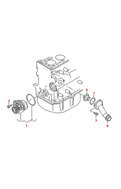

    Вот думаю на выходных сам всё это проделать, помпу и термостат с прокладками заказ уже, кто может подскажите какие траблы могут быть.

    Помпу менять будешь - ремни меняй, или в них уверен на 100%? Я б поменял - сто раз не лазить...

    Малой Боб, не далее как 3-и недели назад поменял сам не спеша, проехал почти 4-е т.км. Нормуль. Сейчас разберусь с делами, напишу отчет. По Вашему мотору не подскажу.
    По книжке антифриз должен быть новым, для съема помпы желательно съемник (я пользовался дюралевым молоточком, снял). Шланг и баночку для слива старого антифриза. Маркер ставить метки на шкиве (ГРМ). Более детально нужно объяснять по фоткам.

    если сам ни разу до этого не делал подобное, мой совет: сам не лазь.
    Ибо обрыв ремня в случае неправильной установки чреват боком.
    Если хочешь делать сам, делай под неусыпным ру-вом опытного в таких делах товарища.

    вообщем то ничего сверхсложного там нет...
    картинка - вот...1 - помпа, 6 - термостат..(при смене помпы, как верно заметил Паша - можно и ремень поменять, если плановая замена скоро)

    если "морду" сам разберешь-соберешь, то промлем с заменой там нет
