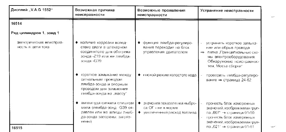

5.ошибок нет, только при езде газ в пол и до отсечки вылезает (не всегда) ошибка проводки лямбды (замыкание на "+", ошибка 16514)

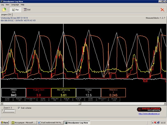

что можно сказать по графикам? я в этом не силен), спасайте, а то порвет меня моя подруга на сотню маленьких котят)
cо второй газ в пол не отрывая
cо 3й газ в пол не отрывая
логи vag-coma
1. http://vw-seat.ru/agn/progrev.CSV
2. http://vw-seat.ru/agn/LOG-3.CSV

Сними логи:
001-002-008
001-002-025
Вторая с ХХ в пол, потом третья так же в пол.
Добавлено спустя 5 минут 58 секунд:
И показания с датчика температуры в третьем блоке глянь.
Добавлено спустя 9 минут 35 секунд:
Кривая графика расхода воздуха - какая-то зубастая у тебя, подсосов точно нет?

					Обрати на неё внимание. Скорее лучше лямбду заменитьСообщение от полосатый_КОТ
ошибка проводки лямбды![]()

А вариант перехода в аварийный режим при спорадической ошибке 16514 возможен?![]()
функция лямбда-регулирования переходит на блок управления двигателем

Маловат у него расход...Я со своим сравнил.

ошибка 16514 - это не замыкание на плюс

И двигатель у него по напряжению на лямбде в "колебаниях" с периодом 20сек![]()

У тебя явный колебательный процесс (синусоида), значит есть паразитная связь (помимо автоматики управления)![]()
Вот какая, интересно (ХЗ)![]()
Что-то воздействует, а регулятор ЭБУ это задавливает и возвращается обратно (ИМХО)
