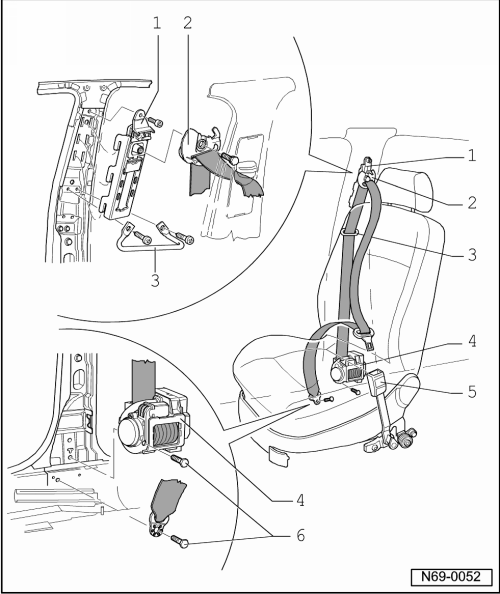

AlPo
Вот что говорит ЭЛЬЗА
1 - Регулятор высоты крепления ремня безопасности
- перед снятием регулятора высоты крепления ремня безопасности снять верхнюю накладку стойки В
2 - Верхняя проушина ремня безопасности
3 - Проушина
- закреплена двумя винтами с крестообразным шлицем.
- Момент затяжки: 1,5 Нм
4 - Ремень безопасности с преднатяжителем
- перед снятием необходимо снять накладку „стойки B внизу“ и накладку на порог → Глава и → Глава
- положение механизма автоматического втягивания определяется стопорным язычком
- при ослаблении болта механизма автоматического втягивания - → Поз.- преднатяжитель блокируется, при затяжке болта восстанавливается работоспособность преднатяжителя
5 - Замок переднего ремня безопасности
- снятие → Глава
6 - Болт с шестигранной головкой
- 40 Нм

JH
Спасибо, конечно, но это я уже читал. Из всего этого непонятно, зачем все-таки эта пластина и как ставить болт поз.6, если не убрать пластину с гайкой? Я не могу понять: на хрена она нужна, а если нужна, то как крепится механизм ремня к стойке кузова?
